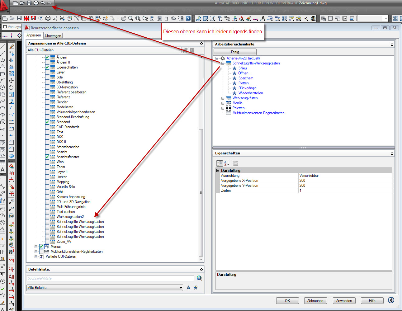

Ich hänge mal zur Aufklärung ein Bild von dmeiner Oberfläche dazu.
Vielen Dank.
JoJo

sorry, ich war bei AutoCAD 2010 (und gebe zu, nur auf die SystemInfo geguckt zu haben) ==> in diesem Fall hat runkelruebe    wieder mal die Nase vorn.
