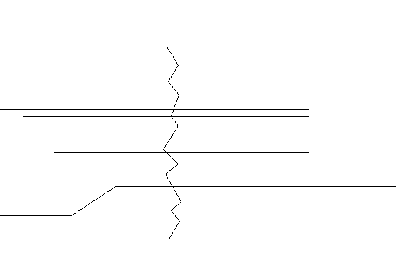

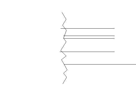

Hallo Forum,
zum Wochenende noch ein kleines (?) Problem. Ich möchte an einer Polylinie stutzen. EDGEMODE ist 0. Das Ergebnis entspricht weder edgemode 0 noch 1. Was ist falsch?
Gruß Bruno
Gearbeitet habe ich mit AutoCAD 2010
[Diese Nachricht wurde von TheWalrus am 03. Jul. 2009 editiert.]

bingo, next bug found
Ich hätte 2 Verschiebungen gemacht:
a) die Datei zum Autodesk-Support, vielleicht besteht noch Hoffnung für SP1
b) die Geometrie in Richtung (0,0,0) ==> ich weiß, dass man das in der Geodäsie nicht darf, aber in diesem Fall sehe ich das als einzige Lösung
Das mit der Geometriegenauigkeit kommt immer wieder, die Dezimalstellen lassen in Ihrer Wirkung nach, je größer die Entfernung zum 0-Punkt, und es ist besonders ärgerlich, wenn diese Dinge in Civil3D oder in Map3D auftreten (wo man/Frau ja NIE im geodätischen Bereich arbeitet), und noch ärgerlicher, dass es immer wieder kommt, dann mal behoben wird und beim irgendeinem FolgeRelease/-ServicePack der Fehler wieder eingebaut wird.
Ein kleines Hilfsmittel, das aber leider nicht immer anwendbar ist:
Für solche Fälle habe ich immer eine Dummy-Linie, die ich mir mal von meinem lagerichtigen Bereich zum 0-Punkt zeichne, dann verschiebe ich alles nach 0,0,0 (alles Lageplanbezogene). Diese Dummy-Linie dient mir dann als Vektor, damit ich mit Endpunktfang genau hin- und wieder zurückschieben kann.

Ja, das kann ich nachvollziehen. Ist auch in AutoCAD 2010 so.
Scheint ein BUG zu sein. Tritt nach ersten Tests aber nur in Verbindung mit LWPOLYLINES und hohen Koordinatenwerten auf.
Verschiebst du die Daten in die Nähe des Zeichnungsnullpunkts geht es wie gewohnt.
Ebenso wenn man die LW-Polylinie un Ursprung zu Linien zerlegt oder mit POLYKONVERT in eine 2D-Polylinie alten Typs umwandelt.

An dieser Stelle der einfachen 2D-Geometrie habe ich nicht damit gerechnet. Dafür sollten die 14(?) signifikanten Stellen der Gleitkommaarithmetik trotz meiner "großen" Koordinaten eigentlich ausreichen. In diesem Falle handelt es sich um Teile eines Regelquerschnittes und es ist somit unkritisch, diese in einen ursprungsnahen Bereich zu verschieben. Für meine ingenieur-geodätischen Aufgaben aber ist es eigentlich das AUS für c3d2010, wenn man sich auf das Ergebnis einer solchen einfachen geometrischen Operation nicht mehr verlassen kann.
