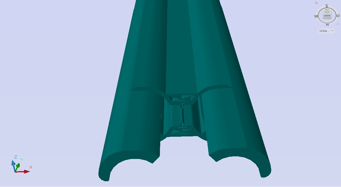

erstellt am: 16. Jan. 2010 12:59    Editieren oder löschen Sie diesen Beitrag!  <-- editieren / zitieren -->   Antwort mit Zitat in Fett Antwort mit kursivem Zitat    Unities abgeben: 1 Unity (wenig hilfreich, aber dennoch)2 Unities3 Unities4 Unities5 Unities6 Unities7 Unities8 Unities9 Unities10 Unities
hallo,
ich habe diesen post mal wieder rausgekramt, weil ich dieses problem nie lösen konnte. damals hab ich es mit viel arbeit im photoshop geregelt.... dieses mal fehlt mir dafür leider die zeit.
gibt es nicht noch einen weiteren befehl oder eine enstellung um die vielen linien aus den gebogenen flächen zu bekommen? die objekte die ich direkt als 3D form und komplett rund gezeichnet habe, haben keinerlei zusätzliche linien.
allerdings die gebogenen elemente die ich erst als 2D gezeichnet und dann extruiert habe, sind voll von vielen stöenden zusätzlichen linien. und die müssen weg
AutoCAD Architecture 2010

erstellt am: 16. Jan. 2010 15:19    Editieren oder löschen Sie diesen Beitrag!  <-- editieren / zitieren -->   Antwort mit Zitat in Fett Antwort mit kursivem Zitat    Unities abgeben: 1 Unity (wenig hilfreich, aber dennoch)2 Unities3 Unities4 Unities5 Unities6 Unities7 Unities8 Unities9 Unities10 Unities Nur für Anni.-.. 10 Unities + Antwort hilfreich
OK dispsilh umstellen bringt da nichts
sieh mal in den Anhang,
Schattierungsmodus - Gouraud-schattiert
j.

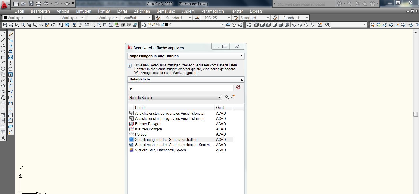

erstellt am: 16. Jan. 2010 18:13    Editieren oder löschen Sie diesen Beitrag!  <-- editieren / zitieren -->   Antwort mit Zitat in Fett Antwort mit kursivem Zitat    Unities abgeben: 1 Unity (wenig hilfreich, aber dennoch)2 Unities3 Unities4 Unities5 Unities6 Unities7 Unities8 Unities9 Unities10 Unities
vielleicht weiß jemand, ob ich es wenigstens so einstellen kann, dass die Kanten dicker dargestellt werden, als diese besagten Linien, die die Rundungen verdeutlichen?

erstellt am: 16. Jan. 2010 19:56    Editieren oder löschen Sie diesen Beitrag!  <-- editieren / zitieren -->   Antwort mit Zitat in Fett Antwort mit kursivem Zitat    Unities abgeben: 1 Unity (wenig hilfreich, aber dennoch)2 Unities3 Unities4 Unities5 Unities6 Unities7 Unities8 Unities9 Unities10 Unities Nur für Anni.-.. 10 Unities + Antwort hilfreich
findest Du z.B. unter Benutzeroberfläche anpassen

erstellt am: 17. Jan. 2010 12:17    Editieren oder löschen Sie diesen Beitrag!  <-- editieren / zitieren -->   Antwort mit Zitat in Fett Antwort mit kursivem Zitat    Unities abgeben: 1 Unity (wenig hilfreich, aber dennoch)2 Unities3 Unities4 Unities5 Unities6 Unities7 Unities8 Unities9 Unities10 Unities
kann mir keiner helfen? es wird doch wohl eine möglichkeit geben, wie man derartige gebogene flächen darstellen kann, so dass alles dennoch übersichtlich und verständlich bleibt?
wie gesagt, gibt es eine möglichkeit die kanten dicker darzustellen, als die "inneren" linien? oder die inneren Linien ganz rauszunehmen?
ich hab dienstag abgbabe, wäre lieb, wenn noch jemand einen tipp hätte.

erstellt am: 17. Jan. 2010 12:36    Editieren oder löschen Sie diesen Beitrag!  <-- editieren / zitieren -->   Antwort mit Zitat in Fett Antwort mit kursivem Zitat
VolumenkoerperSilhouetten_Breite_2010_AN01.zip
dickere Silhouettenkanten erhältst Du z.B.:
- visuellen Stil auf 3D-Verdeckt stellen
- im Manager für visuelle Stile dann für diesen Stil unter Gruppe 'Schnelle Silhouttenkanten' ==> 'Breite' verstellen, bis es für Dich passt.
Nur dazu bemerkt: 'Schnelle Silhouttenkanten' beinhaltet 'Schnell', damit sind die Details ev. nicht exakt, aber es kommt brauchbar für das Plotten raus (IMHO).
HTH, - alfred -
