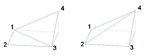

erstellt am: 22. Jun. 2009 18:13    Editieren oder löschen Sie diesen Beitrag!  <-- editieren / zitieren -->   Antwort mit Zitat in Fett Antwort mit kursivem Zitat
nur mal ein bisschen HIntergrundinfo, wieso ich denke, dass Du aus 3D-Polylinien keine 3D-Fläche erhalten kannst:
Mal folgendes Beispiel, eine 3D-Poly zeichnen von Punkt 1 bis Punkt 4 (0,0,0-10,0,0-10,10,0-0,10,5). Dann resultieren 2 mögliche Vermaschungsarten und damit auch 2 verschiedene 3D-Flächen-Resultate, dazu kommt, dass es auch noch (unendlich viele) Übergänge dazwischen geben könnte (Kante Pkt2 zu Pkt4 nicht linear). Und daraus ergibt sich: aus einer Umgrenzung kann nicht geschlossen werden, wie's innen aussieht und daher welche Oberfläche Du hast.
BTW: eines der typischen Beispiele für Geländemodellierung, wieso Bruchkanten SO wichtig sind.
Hoffe es wird/ist verständlich, - alfred -
