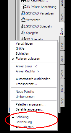

Ich arbeite mit AUTOCAD (Aufsatz SOFICAD) 2007 17.1.
Wie kann ich einen bestimmte Werkzeugpalettengruppe aktuell setzen?
Wenn ich unter EXTRAS/ANPASSEN/WERKZEUGPALETTEN gehe, dann kann ich im Registerfeld PALETTENGRUPPE meine dort angewählte Werkzeugpalettengruppe nicht aktuell setzen.
Im AUTOCAD 2009 gibt es die Systemvariable TPNAVIG dafür. Gibt es im AUTOCAD 2007 sowas Ähnliches, bzw. wie funktioniert dort das AKTUELL setzen?

Hallo Karo31,
ich hab jetzt kein ACAD2007 mehr zur Verfügung, aber wenn ich mich dunkel erinnere hat sich daran nichts geändert:
Du machst einen Rchtsklick auf den (linken oder rechten) Rand der Werkzeugpaletten (bei angedockter Palette auf den Kopf), dort erscheinen dann im Kontext die Palettengruppen => die angehakte ist aktuell gesetzt.

Hallo Iris!
Danke für Deine Antwort. Leider hilft mir das wenig, da ich trotzdem nicht auswählen kann, welche Werkzeugpalettengruppe aktuell ist.

Hallo Karo 31,
leider hilft mir das wenig, da ich nicht weiß warum Du´s dicht auswäjlen kannst.....
(fehlt der Eintrag im Kontextmenü? Läßt er sich nicht anklicken? oder?)

Hallo Iris!
Ich habe versucht (so wie Du beschrieben hast), die Werkzeugpaletten auszuwählen. Ich kann aber dort lediglich ALLE WERKZEUGPALETTEN auswählen. Ich will aber die Werkzeugpalettengruppe VSC (die bereits) angelegt ist und von anderen auch importiert und erfolgreich angewendet wird, als aktuelle setzen. Diese erscheint überhaupt nicht dort, wo Du beschrieben hast, so dass ich keinerlei Wahlmöglichkeiten habe.
