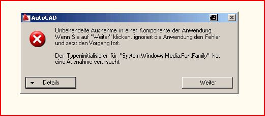

habe eine Problem mit AutoCAD und weiß nicht mehr weiter.
Kurze Problembeschreibung:
Ein Kunde von uns hat auf ihrem PC AutoCAD 2009 Installiert, beim Starten der Anwendung wird der im Anhang protokollierte Fehler ausgegeben. (AutoCAD wurde zu testzwecken auch auf einem anderen Rechner installiert bei dem der selbe Fehler auftritt)
Kennt ihr vielleicht den Fehler? Weiß einfach nicht mehr weiter :-(
LG Daniel

der Fehlermeldung nach könnte es am .Net Framework liegen. Vielleicht das mal deinstallieren und die aktuelle Version aufspielen?

Hallo Karin,
Danke für die schnelle Antwort :-)
Net Framework habe ich deinstalliert und wieder installiert.
Hat leider nichts geholfen. Hast du villeicht noch eine Idee was ich versuchen könnte?

Was kommt denn für eine Meldung wenn man auf Details drückt?

Versuch eventuell mal den manuellen Weg, welcher hier beschrieben ist:
http://www.hwdot.com/how-to-restore-default-windows-xp-fonts/
