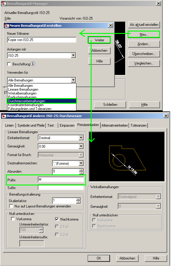

Mal dimstyle eingetippt?  ---->

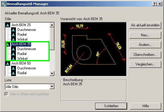

Ergänzend zu Ruebes Ausführungen: Zuerst würde ich einen komplett neuen Stil erstellen. Also in Ruebes Bildchen die Einstellungen auf "Alle Bemaßungen" lassen. Und in diesem neuen Stil dann so vorgehen wie beschrieben. Ansonsten wird dem gerade aktuelle Stil nämlich lediglich die Änderung angehängt (siehe Bild) und vermutlich wollt ihr ja auch immer noch eine normale Durchmesserbemaßung setzen können.

so hilft es mir weiter, danke dafür.
