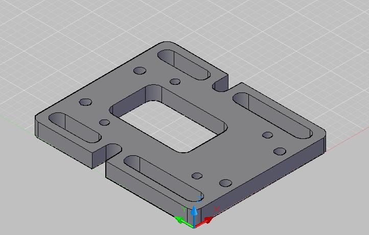

Habe die Aufgaben inzwischen gemacht, vielleicht kann mir ja jemand verraten wie ich die Kanten eines Volumenkörpers anfase? Irgendwie will das nicht so.
Außerdem hatte ich den Fehler, dass er Abrunden nicht auf die letzte Ecke eines Rechtsecks anwenden wollte, kennt jemand dessen Behebung?

Zu 1. Befehl -> FASE
und zu 2. - Ist das "Rechteck" an dieser Stelle vielleicht nicht geschlossen? - Was kommt denn für eine Meldung im Textfenster, beim Versuch des Abrundens?

Fehlermeldung habe ich leider nicht mehr, nach Neustart des Programmes ging es dann auch, ist aber nervig.
Bei 2D-Körpern macht er das mit FASE auch, bei dem Volumenkörper will er das nicht machen
Ich habe mal ein Bild eingefügt. an der oberen kante soll einmal rum eine Fase.

Original erstellt von bert77:
Bei 2D-Körpern macht er das mit FASE auch, bei dem Volumenkörper will er das nicht machen...
Also entweder, Du arbeitest mit einer Uraltversion von vor 2002 (was ich nicht glaube, aber auch nicht sicher weiß, da Du solche Nebensächlichkeiten nicht mit angibst) oder Du kommst mit dem Befehl FASE nicht klar. Damit sollte nämlich das Anfasen der gesamten Kontur in einem Gang erledigt sein.

2007 benutze ich.
Vielleicht kannst du mir ja mal beschreiben wie ich vorzugehen habe, in die Hilfe habe ich bereits geguckt und auch mehrfach probiert, aber er wendet es nicht an.
Ja, vielleicht mach ich auch was falsch.
Geht das vielleicht nicht, weil das ein extrudierter Körper ist? muss der Körper vielleicht aus einzelnen Flächen bestehen? wenn ich mein Cursor auf den Körper halte, markiert er auch gleich den ganzen?
Nein, extrudierter Körper ist O.K.
Nein
...wenn ich mein Cursor auf den Körper halte, markiert er auch gleich den ganzen?
Ist o.k., denn es ist ja EIN Volumenkörper
Aaalso, langsam zum mitprobieren
Befehl:  FASE
(STUTZEN-Modus) Gegenwärtiger Fasenabst1 = 10.00000000, Abst2 = 10.00000000
Erste Linie wählen oder
[rÜckgängig/Polylinie/Abstand/Winkel/Stutzen/METhode/MEHrere]:
hier jetzt den Körper irgendwo anklicken
Basisflächenauswahl...
Option zur Auswahl von Flächen eingeben [Nächste/OK (aktuelle)] <OK>:
hier sollte jetzt eine Fläche des Körpers markiert sein, solange n für nächste eingeben, bis die obere Deckfläche (oder wenn Du so willst, auch die Kante die Du fasen willst) markiert ist
Option zur Auswahl von Flächen eingeben [Nächste/OK (aktuelle)] <OK>: OK
Basisfläche-Fasenabstand eingeben <10.00000000>:
andere Oberfläche-Fasenabstand eingeben <10.00000000>:
Kante wählen oder [KOntur]: ko
Kantenkontur wählen oder [KAnte]:
bis hierher sollte es sich selbst erklären, jetzt nochmal ein Klick auf die markierte Kontur
noch'n Enter zum Abschluss
Bei richtiger Anwendung sollte jetzt die Fase vorhanden sein.

erstellt am: 02. Jun. 2009 11:22    Editieren oder löschen Sie diesen Beitrag!  <-- editieren / zitieren -->   Antwort mit Zitat in Fett Antwort mit kursivem Zitat    Unities abgeben: 1 Unity (wenig hilfreich, aber dennoch)2 Unities3 Unities4 Unities5 Unities6 Unities7 Unities8 Unities9 Unities10 Unities
Wunderbar, Vielen Dank erstmal, jetzt hab auch ich es hinbekommen :-)
Allerdings hat er die Ausklinkung an den Seiten mit als Kontur genommen, kriegt man die irgendwie abgewählt, so dass er die nicht mit einbezieht?

dann mustt Du über die Option Kante gehen (nicht Kontur) und die zu fasenden Teilsegmente einzeln auswählen.
