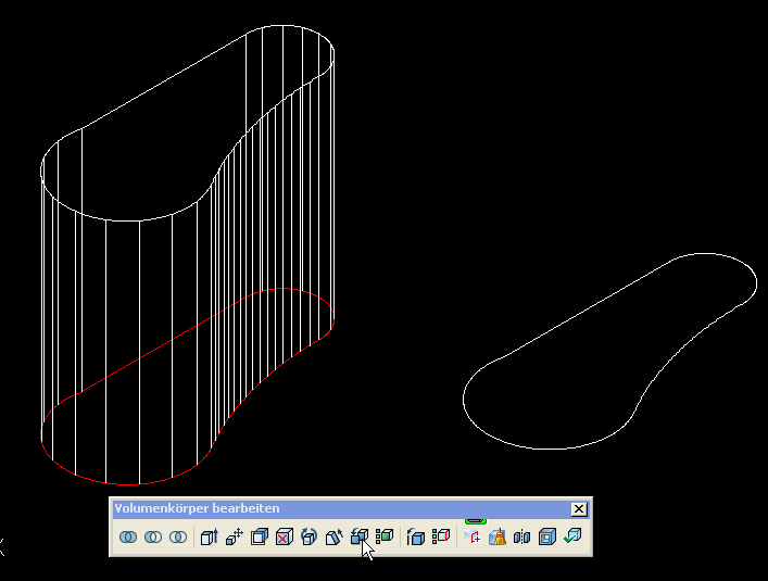

Hallo Forum,
gibt es eine einfache Möglichkeit, von den Flächen, die man extrudiert hat, wieder Flächen zu erzeugen. Bei der Extrusion verschwinden nähmlich die Flächen, bzw. werden umgewandelt.

man kann Flächen aus einem 3D-Volumenkörper kopieren.
Was genau möchtest du mit den Flächen machen?

ich habe einfach keine Kopien von den Ursprungsflächen gemacht, und brauche die wieder. Ja, ich habe noch AutoCAD 2002. 3dsout macht ein Gitternetz draus, ich probier mal die anderen Varianten.

Ich habe eine geschlossene Polylinie gezeichnet und mit dem Befehl 'extrusion' extrudiert. Das alle nachzuzeichnen würde viel Arbeit machen und wahrscheinlich nicht mehr genau dasselbe sein wie vorher.
Meine Lösung: Eine Kopie des 3D-Objektes sprengen. Dann werden lauter Einzellinien in der 2D-Ebene draus, die ich dann wieder mit 'Polylinien bearbeiten' zu einer zusammenfüge.
Für meine Zwecke reicht das aus. Nochmals Danke.

1. beim ersten _explode werden sog. Regionen ("eine Art Flächen") erstellt, die kann man bereits wieder extrudieren.
2. Im Werkzeugkasten "Volumenkörper bearbeiten" gibts die oben bereits erwähnte Möglichkeit beliebige Flächen von einem Volumenkörper zu kopieren. Auch hier werden Regionen erstellt.
3. Falls du häufig die Ausgangsobjekte wieder brauchst, stell "delobj" auf 0. Ab ACAD ... wird dies beim Befehlsablauf erfragt.

Hallo zusammen!
Man kann doch jede Fläche eines Volumenkörpers kopieren, siehe Bildchen, zumindest ab Version 2008.
2002??????.
