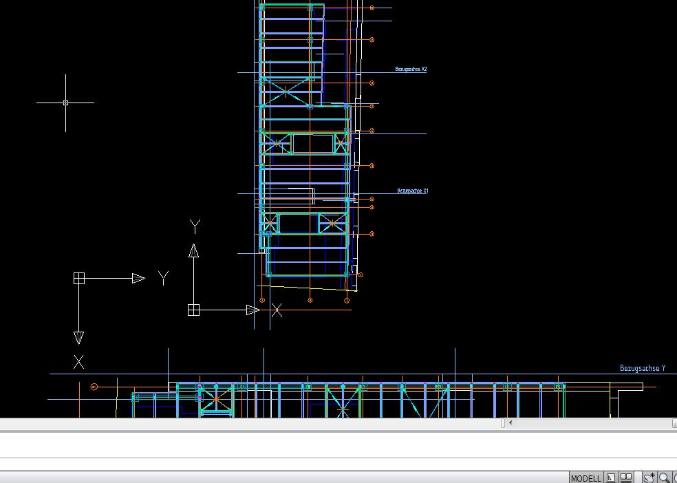

Ich habe hier nach Ausführung des Befehls MVSETUP einen sehr schrägen Darstellungsfehler. Eigentlich wollte ich eine Ansicht in einem Ansichtsfenster im Papierbereich drehen. Bei der Rückkehr in den Modellbereich sah das ganze dann aus wie im Anhang (Bildausschnitt).
Die Darstellung im unteren Bereich kann nicht angeklickt werden, sie verschiebt sich auch nicht (wie gesperrt) und lässt sich durch nichts beeinflussen. REGENALL brachte nichts.
Das Problem ist auch nur auf diese Datei beschränkt, es taucht sonst nirgendwo auf. Hat jemand von Euch Leidensgenossen eine ähnlich Erfahrung gemacht ? Oder macht Autodesk das neuerdings wie Microsoft : It's not a bug, it's a feature...

Nein. Auch ein Neuladen der Zeichnung hilft nichts. Offensichtlich ist das in der Datei drin und nicht in den Systemvariablen.
erstellt am: 25. Mai. 2009 12:59    Editieren oder löschen Sie diesen Beitrag!  <-- editieren / zitieren -->   Antwort mit Zitat in Fett Antwort mit kursivem Zitat
Autodesk bei den ungeraden Jahreszahlen-Versionen
, kann es sein, dass Du Version 13 meinst? Du hast leider nicht angegeben, mit welcher Version Du arbeitest .... bitte Systeminfo ausfüllen.
Hast Du schon 'prüfung'/'_audit' durchlaufen lassen, um zu bemerken, ob ev. Fehler in der Geometriedatenbank vorliegen?
Hast Du schon mal versucht, diese Zeichnung in eine neue leere Zeichnung einzufügen, ist das Verhalten ident?
Was passiert denn, wenn Du mit dem Befehl 'afenster'/'vports' ==> 'Einzeln' wählst und dann auf OK gehst.

AFENSTER und mit Rücksetzen auf EINZEL ward das Problem behoben.
