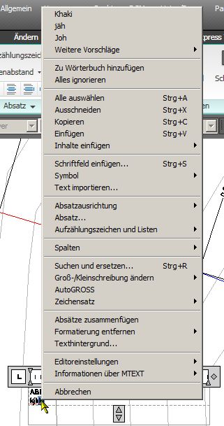

erstellt am: 25. Mai. 2009 11:19    Editieren oder löschen Sie diesen Beitrag!  <-- editieren / zitieren -->   Antwort mit Zitat in Fett Antwort mit kursivem Zitat
Hi Thomas,
wenn es denn so sei, dann danke für den Tip, jetzt bin ich aber schon blind und brauche deswegen Hilfe, wo bitte finde ich im Kontextmenü (bei markiertem Text, der hochzustellen wäre) den Punkt 'Stapel'. Oder 'leide ich hier an Civil'?   [EDIT] oder leide ich an 2010?[/EDIT]
Screenshot meines Kontextmenüs anbei.

erstellt am: 25. Mai. 2009 11:23    Editieren oder löschen Sie diesen Beitrag!  <-- editieren / zitieren -->   Antwort mit Zitat in Fett Antwort mit kursivem Zitat    Unities abgeben: 1 Unity (wenig hilfreich, aber dennoch)2 Unities3 Unities4 Unities5 Unities6 Unities7 Unities8 Unities9 Unities10 Unities Nur für THE_ONE 10 Unities + Antwort hilfreich
@Alfred:
Der Text muss natürlich "stapelbar" sein. Sprich es muss in der Auswahl ein "^" "/" oder aber eine "#" enthalten sein. Sonst geht es nicht...

erstellt am: 25. Mai. 2009 11:27    Editieren oder löschen Sie diesen Beitrag!  <-- editieren / zitieren -->   Antwort mit Zitat in Fett Antwort mit kursivem Zitat
Hi Thomas
...jetzt hab ich mich geoutet, Danke für die Hilflosenunterstützung

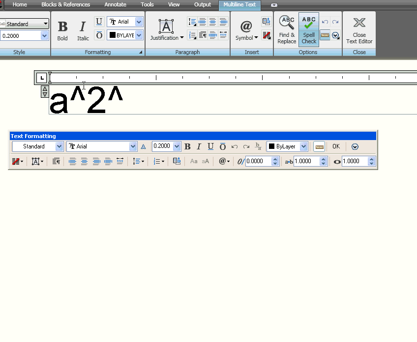

erstellt am: 25. Mai. 2009 11:46    Editieren oder löschen Sie diesen Beitrag!  <-- editieren / zitieren -->   Antwort mit Zitat in Fett Antwort mit kursivem Zitat    Unities abgeben: 1 Unity (wenig hilfreich, aber dennoch)2 Unities3 Unities4 Unities5 Unities6 Unities7 Unities8 Unities9 Unities10 Unities
Hier mal ein Video aller Varianten ich ich bis jetzt gelernt habe.
Außerdem kann man nun über Rechte Maustaste - Stack Properties das ganze ziemlich gut parametrieren.
siehe hier (auch ein animated gif):
LG THE_ONE
