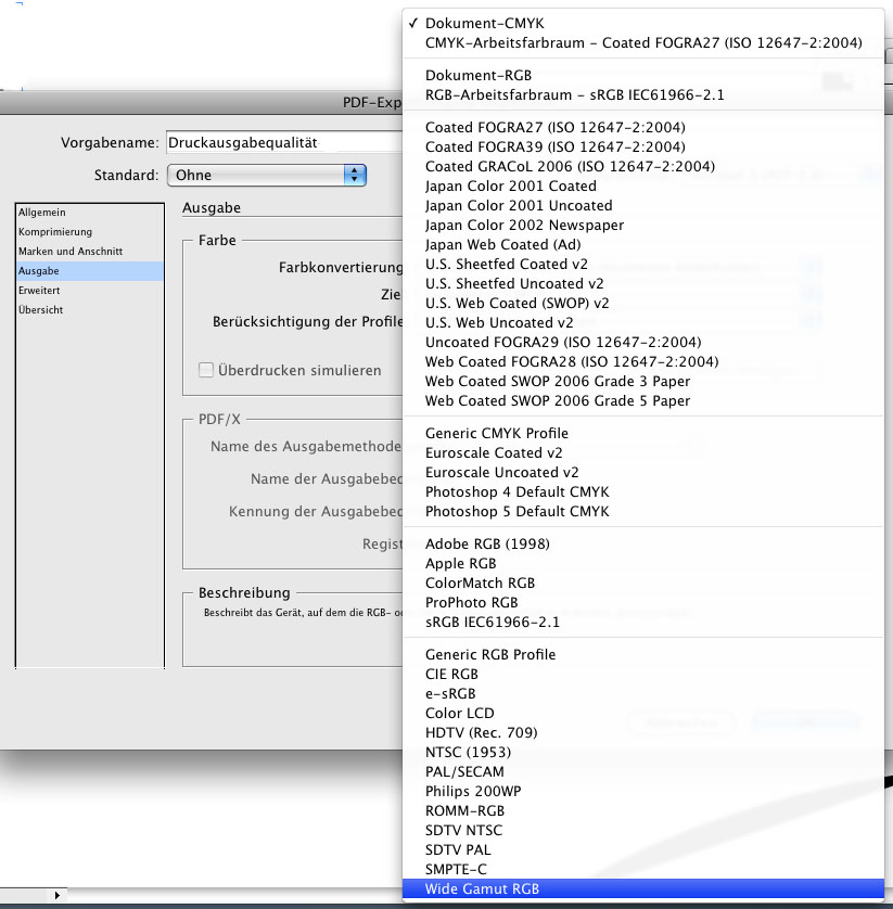

erstellt am: 23. Mai. 2009 18:07    Editieren oder löschen Sie diesen Beitrag!  <-- editieren / zitieren -->   Antwort mit Zitat in Fett Antwort mit kursivem Zitat    Unities abgeben: 1 Unity (wenig hilfreich, aber dennoch)2 Unities3 Unities4 Unities5 Unities6 Unities7 Unities8 Unities9 Unities10 Unities Nur für MaddeCAD 10 Unities + Antwort hilfreich
Hallo MaddeCad,
der Acad-interne pdf-drucker kann leider nur RGB. Daher würde ich in so einem Fall auf einen anderen pdf-Drucker zurückgreifen.
Beim Acrobat kann man z.B die pdf's direkt in CMYK erstellen; aber auch viele andere Profile sind möglich (s. Anhang). In wieweit andere pdf-Drucker das können, habe ich bisher nicht getestet.
Grüße Karin
