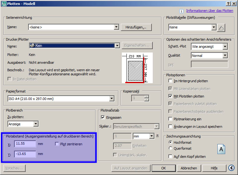

nach dem Plotten meiner Zeichnungen sind jedesmal die Zeichnungsränder rechts abgeschnitten.
Bisher hatte ich beim Plotten keine Probleme. In der Plotvorschau in AutoCAD liegen die Zeichnungen richtig.
Ist evt. mein Plotter defekt? Ein Kollege meint, man müsse die Ränder des Papiers in AutoCAD anpassen.
Leider hat er keine Erfahrung wie das geht. Wer kann mir helfen?

von welchem Drucker/Plotter und welchem Papierformat sprichst Du? Wie breit ist der fehlende Bereich?
Hast Du schon mal im Layout nachgemessen, ob die Größe der Seiteneinrichtung mit den Möglichkeiten des Druckers/Plotters zu vereinbaren ist? (oder druckst Du von Modellbereich aus?)
Hast Du im Plot-Dialog (rechts unten) die Einstellungen für Versatz geändert?
Je mehr Info, umso mehr (gezielteres  ) Feedback!

ich habe den Plotter HP850c. Die aktuelle Zeichnung soll im Format DIN-A0 geplottet werden. Das muss passen. Seitlich fehlen nach dem Ausdruck dabei immer ca. 2 cm. Ich drucke aus dem Layout heraus. Wo kann ich die Einstellung für den Versatz ändern? Ich arbeite mit AutoCAD 2007.
...im Plot-Dialog links-unten.
Und dann wäre noch der Maßstab gleich daneben (1:1 ?) und noch bei Plottereigenschaften mal sehen, ob automatisches Schneiden und -Rotieren aktiv ist, das ev. mal probeweise ausschalten.

ich habe den Versatz jetzt auf x=0 und y=0 gestellt. Der Maßstab war auf 1:1. Automatisches Rotieren mal ausgestellt. Und schon hat es geklappt. Danke für die Hinweise.
