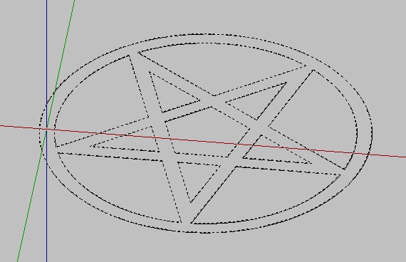

Hallo zusammen.
Bin Autocad Anfänger und stehe auch schon vorm ersten Problem.
Ich wollte ein Pentagramm in einem Kreis erstellen (2mm x 2mm)
Ich habe es mit Kreisen und Polylinien erstellt, zurechtgestutzt (Bild1)

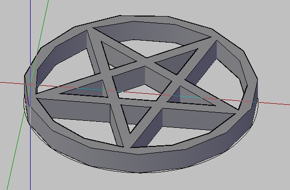

und wollte es dann mit dem Befehl Extrusion auf 2mm höhe bringen aber dann
bekomme ich immer das was man in Bild2 sieht.
Wie kann ich aus den Flächen aus dem das Pentagramm und der Kreis besteht
"echte Flächen" machen und den Rest ausschneiden?
Danke schonmal.
Markus

Hallo Markus, und Willkommen auf CAD.de.
je nach AutoCAD-Version (?) kannst Du auf verschiedene Weise vorgehen:
ab 2007 gibt es den Befehl "_presspull" (KlickenZiehen). Da klickst Du einfach in die zu extrudierende Fläche, und gibst die Höhe an.
Dann kannst Du auch die Polylinien (Achtung, sie müssen geschlossen sen!) und den Kreis einzeln extrudieren und dann anschliessend mit dem Befehl "Differenz" die "Löcher" aus dem Käse abziehen (Du sagst sozusagen welche der Körper ein Loch in dem anderen Körper sein soll).
HTH,
Grüsse, Henning

Hallo und Danke!
Habe zu umständlich gearbeitet aber jetzt klappts!
Nochmals Danke!
