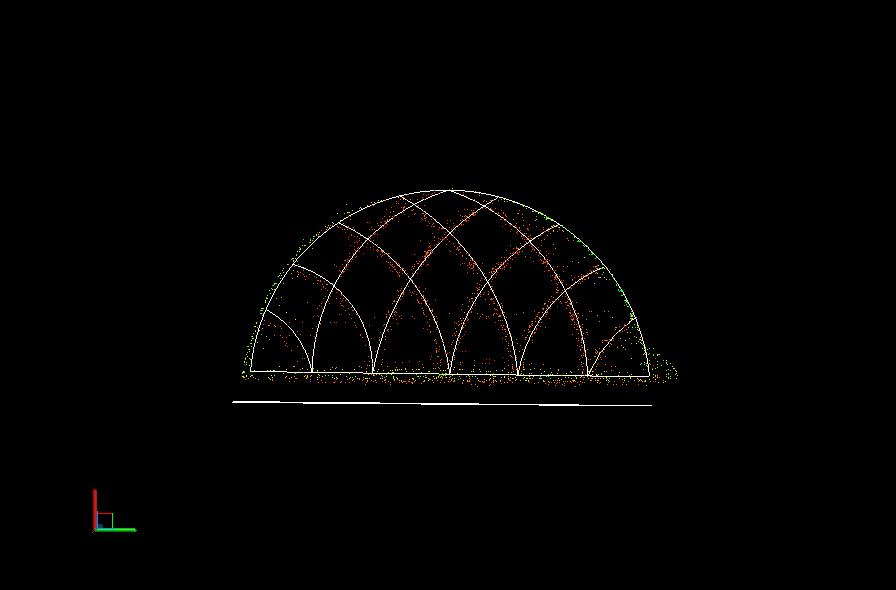

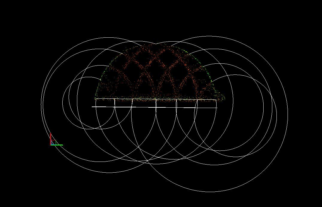

mein problem ist, dass nachdem ich die kreisbogensegmente an ihre richtige position scheibe (cloudworx funktion);
der bogen anfangs & endpkt vertauscht sind
gibt es die möglichkeit die bögen wieder zu invertieren
2 screenshots sind dabei
danke

naja ... klaro geht das, aber für einmal ein paar Bögen , die schnell gezeichnet wären, extra ein Programm bemühen ???

und du bist nicht der erste, der das braucht. Suche mal im WWW nach "reverse.lsp" (Mitarbeit ua. Miklós Fuccaro). Da dreht sich alles.

Original erstellt von Kramer24:
Deshalb hatte ich das auch schon mal: :)
Code:
(defun c:swap-arc ( / ss z e)
  (setq ss (ssget '((0 . "ARC"))) z -1)
  (while (setq e (ssname ss (setq z (1+ z))))
    (entmod (subst (cons 51 (cdr (assoc 50 (setq e (entget e))))) (assoc 51 e) (subst (cons 50 (cdr (assoc 51 e))) (assoc 50 e) e)))
