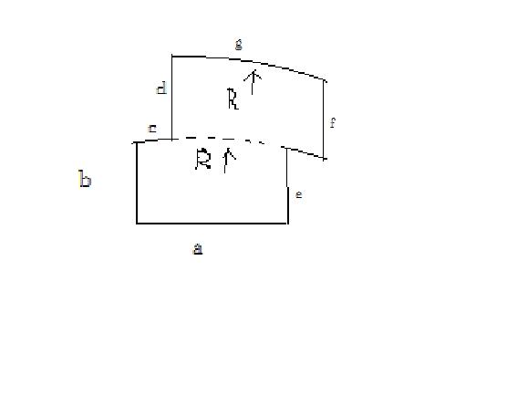

Hallo CAD-Gemeinde,
ich bin Anfänger mit CAD- programmen und habe probleme die skizze die ich beigelegt habe zu zeichen. Auf welche effektive Methode könnte ich das in Autocad machen. Also Bezeichnungen brauche ich keine die habe ich nur zum Verständnis angefügt.
Die beiden Radien sind dabei mit 40m identisch.
vielen dank für Eure Hilfe
Foogo
erstellt am: 24. Apr. 2009 12:59    Editieren oder löschen Sie diesen Beitrag!  <-- editieren / zitieren -->   Antwort mit Zitat in Fett Antwort mit kursivem Zitat
unterbemasst ==> geht nicht.
Entweder den Mittelpunkt des Bogens oder für die rechte Seite die Länge der Linien

erstellt am: 24. Apr. 2009 13:05    Editieren oder löschen Sie diesen Beitrag!  <-- editieren / zitieren -->   Antwort mit Zitat in Fett Antwort mit kursivem Zitat    Unities abgeben: 1 Unity (wenig hilfreich, aber dennoch)2 Unities3 Unities4 Unities5 Unities6 Unities7 Unities8 Unities9 Unities10 Unities
ok danke ich denke es sind alle Maße bekannt die ich jetzt eingezeichnet habe...ich habe den Plan leider nicht zur Hand.auch der untere Kreis ist jetzt strichliert. dh die linie kann ganz weg ich habe sie nur strichliert gezeichnet damit man sieht dass es ein Kreis ist
Aber im grunde können alle Seiten als bekannt angenommen werden ausser den mittelpunkten der Kreise

hmmm
irgendwie ist deine fragestellung ein wenig bedürftig aber ich versuchs mal...
1. die 3 untersten linien zeichen so das du das U hast.
2. befehl bogen... rechts oben (oberer punkt der rechte linie) absetzen. "E" für endpunkt wählen (oberer punkt der linken linie wählen) "R" für radius wählen radius eingeben.
das obere stück kannst du dann selber machen.
hmmmm und das soll noch jemand schnallen :s

erstellt am: 24. Apr. 2009 15:31    Editieren oder löschen Sie diesen Beitrag!  <-- editieren / zitieren -->   Antwort mit Zitat in Fett Antwort mit kursivem Zitat    Unities abgeben: 1 Unity (wenig hilfreich, aber dennoch)2 Unities3 Unities4 Unities5 Unities6 Unities7 Unities8 Unities9 Unities10 Unities
also am liebsten wäre mir die form gewesen
l
0,0
0,a
esc
_arc
a+c,b
usw. die comandozeileneingabe aber ich denke ich habs jetzt mit hilfe hergebracht...ich hätte auch besser die Koordinatenpunkte der ecken angeben sollen.
