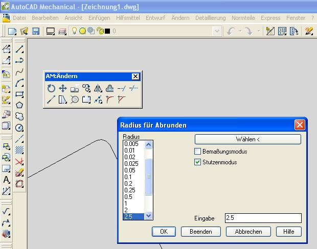

Original erstellt von steftensteig:
...bei einem Bekannten gesehen, der hat auf "Abrunden" (icon) gelkickt und dann sind eine ganze Reihe festgelegter Radien erschienen...
Wenn das bei dem Bekannten auch AutoCAD war, dann vermutlich AutoCAD Mechanical und der Befehl AMFILLET.
Sähe dann so aus:
