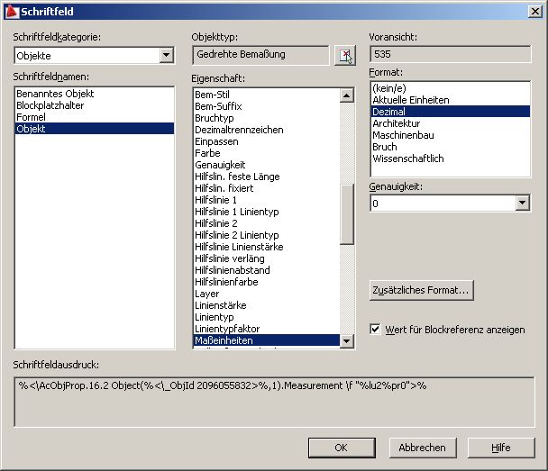

Bastel mir grad diverse dynamischer Blöcke (Tür/Fenster/Koordinaten) und und und
Jetzt will ich gleich gewisse Information des dynamischen Blockes sichtbar machen, z.B. Türbreite/Höhe als Attribut+Feld
Gibt es schon eine Möglichkeit das gleich Fix in einem Attribut+Feld definieren oder muss ich nach einfügen des Blockes das Attribut editieren?

guck dir mal die Funktion Schriftfeld im Blockeditor an!
- Zieh dir eine Bemaßung in den block den du erstellt hast und def. ein Attribut
- schriftfeld
- Objekt auswählen (Bemaßung)
Zack hast du automatisch die richtigen Werte im block bzw Attribut und kannst diese ggf. auslesen!

Original erstellt von H-kan84:
geniale Idee, aber welche Eigenschaft der Bemaßung sollte man denn auswählen?
Ich vermutete erst Textüberschreibung, tut es aber nicht - was mir im Nachhinein so unlogisch nicht erscheint.
Alternativ könnte es ja für das Feld  ein Linienobjekt sein...

erstellt am: 06. Apr. 2009 14:54    Editieren oder löschen Sie diesen Beitrag!  <-- editieren / zitieren -->   Antwort mit Zitat in Fett Antwort mit kursivem Zitat    Unities abgeben: 1 Unity (wenig hilfreich, aber dennoch)2 Unities3 Unities4 Unities5 Unities6 Unities7 Unities8 Unities9 Unities10 Unities Nur für Bernd P 10 Unities + Antwort hilfreich
siehe Anhang:

Hallo H-kan84,
jetzt wirklich genial - manchmal sehe ich den Wald vor lauter Bäumen nicht.
Danke.

Hab einen Dynamischen Block "Tür" bei dem ich die Breite der Tür verändern kann (von 70 bis 200cm)
Jetzt kennt man ja die Bemaßung einer Tür
Breite|Höhe, Breite will ich jetzt vom linearen Parameter.
Was funktioniert ist:
1. EINFÜGEN des bestehenden Blockes
2. neu zuweisen des Wertes im Attribut über Feld auf das lineare Parameter damit er den richtigen Wert anzeigt.
3. diesen Block kopieren
Punkt 2 würde ich mir (oder meinen nicht so versierten Arbeitskollegen) ersparen, und gleich richtig in der Block Definition einbauen.

Um bei der Tür (und nur bei dieser) zu bleiben
Du hast nur die Wahl zwischen einem dynamischen Block, d.h.
2.) dyn. ändern des Blockes auf gewünschte Breite und damit autom. Zuweisung des Wertes Breite an das Attribut über Feld. Attributswert zu ändern und damit eine Türe mit der gewünschten Breite zu machen funkt nicht.
oder Blöcke mit fixen Breiten(und Höhen) und diese einzufügen. Halte ich generell für besser.
Im Grunde willst du die Türe(Block) parametrisch konstruieren. Das geht glaube ich ab ACAD2010.

Du kannst jeden Wert den Du im Dyn. Block als "einstellbaren" Wert hast also als Parameter ab Autocad 2006 auch für ein Schriftfeld im attribut benutzen.
Achtung das funktioniert nur im Blockeditor!
Dann hast Du den gewünschten Effekt dass Du die Breite der Türe automatisch hingeschrieben bekommst. A
ACHTUNG die aktualisierung passiert normalerweise nur bei regen oder plot und ähnlichen Kommandos
