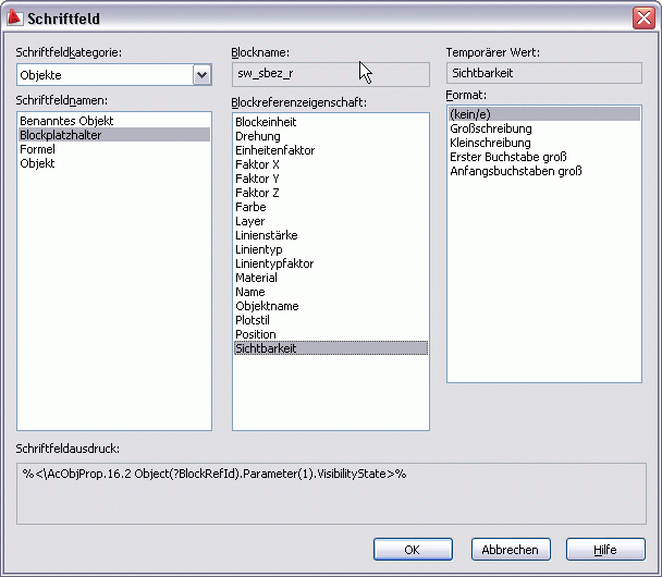

hallo.
mal wieder eine blöde Frage:
ich hab mir eine Höhenkote gebastelt, in der ich per Sichtbarkeit eine Schraffur einblenden kann, wenn sich die Kote auf Rohkonstruktionen bezieht.
ich habe auch ein attribut drin, in dem ich eingeben kann, ob das nun OKRB oder dergleichen ist.
meine frage ist nun:
kann ich per zweiter Sichtbarkeit einige vordefinierte Werte bei diesem Attribut einstellen?
ich habs ausprobiert und logischerweise gehts nicht.
kann man ACAD irgendwie so austricksen, dass ich entweder nur das Attribut anzeichen lassen kann (damit ich selbst eine Bezeichnung eingeben kann?) oder halt einen text mit Standardkürzeln und sich dies nicht auf die sichtbarkeit mit der Schraffur bezieht?
danke

Servus!
Tip dazu:
2 Sichtbarkeiten erstellen, in einer davon die Schraffur entfernen.
( da braucht man nix skalieren oder so, einfach weg mit dem Objekt -> Hatch)
Das Ausfüllen des Attributs geht erst dann, wenn wenn es in einer Blockreferenz existiert. Großes Thema, darüber gibt´s jede Menge hier im Forum.
Ein kleines "Workaround" dazu wäre es ein Voreingestelltes Attribut mit einer Schriftfelddefinition zu verwenden. (IM BLOCKEDITOR)
--> Schriftfeld -> Blockplatzhalter -> Sichtbarkeit
somit wird Dir zumindest der Name der Sichtbarkeit immer richtig angezeigt. ein bisschen geschickt benannt heißt die erste Sichtbarkeit "ROK" und die zweite "FOK" o.ä.
ebenfalls könnte der
Blockplatzhalter für Layer
verwendet werden.
Dann müssten allerdings die Symbole 1. von der Sichtbarkeit und 2. vom Layer her angepasst werden.
Wenn alle Stricke reißen kann dieses Attribut mit dem Schrifteld ja auch noch überschrieben werden.

Grüß Euch!
d.h. OKFFB, OKFD, OKRB etc...
Ja, klar Text ausfüllen geht immer.
Mit der Möglichkeit mehrere Sichtbarkeiten namens "OKFFB", "OKFD", "OKRB" wäre es erstens möglich
- nur durch Umschaltung der Sichtbarkeit bereits die richtige Beschriftung zu erhalten
- theoretisch verschiedene Darstellungen für diese gleich mit einzubauen.
Ich wollte diese Möglichkeit hier erwähnen um zu zeigen, daß eine (sicher nicht so gemeinte) Verwendung der Sichtbarkeiten in dyn. Blöcken in Verbindung mit den Schriftfeldern ganz nette Ergebnisse bringen kann.
