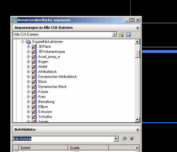

Ich hab ein Problem und finde absolut nix mit der Suchfunktion und auch nix in der Acad-Hilfe....Ich hoffe, jemand kann mir helfen.
Bei einer Kollegin sind in der acadm.cui die Doppelklickaktionen alle rot durchgestrichen.(Benutzeroberfläche anpassen)
Ich weiß nicht, wie man das wieder wegbekommt. Die Systemvariable DBLCLKEDIT steht auf <ein>.
Sie hatte eine paar Abstürze mit Autocad, vielleicht hat sich eine Systemvariable verstellt?
Anbei mal das Foto des Dialogfeldes "Benutzeroberfläche anpassen".
Hoffe auf Rat, viele Grüße Petra

Wir haben die Lösung gefunden!
Wir arbeiten mit Autocad Mechanical und dort ist eine acadmac.cui geladen und nicht die acad.cui. Diese war aber bei der Kollegein fälschlicherweise geladen und die andere nicht. Als ich das behoben habe, waren die roten Striche verschwunden und alles wieder ok.
