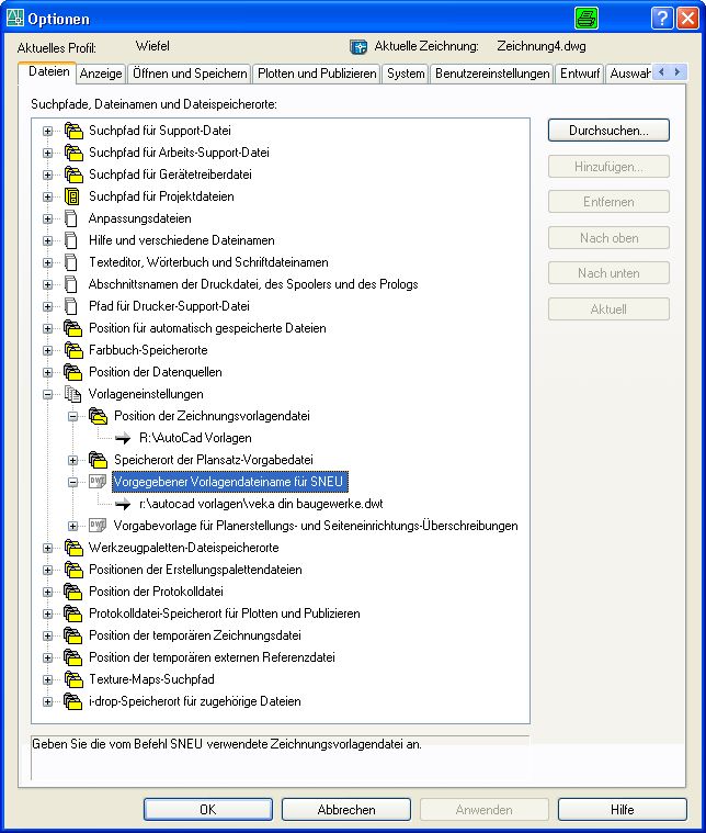

erstellt am: 13. Mrz. 2009 13:13    Editieren oder löschen Sie diesen Beitrag!  <-- editieren / zitieren -->   Antwort mit Zitat in Fett Antwort mit kursivem Zitat    Unities abgeben: 1 Unity (wenig hilfreich, aber dennoch)2 Unities3 Unities4 Unities5 Unities6 Unities7 Unities8 Unities9 Unities10 Unities
Hab ich: siehe Anhang
SNEU war vorher leer. Hab jetzt meine Datei angegeben. Was passiert jetzt?

Keine Ahnung - du sitzt vorm Rechner... Aber eigentlich sollte jetzt wenn du auf das Symbol für "SNEU" klickst, eine Zeichnung mit deiner Vorlage geöffnet werden...

Autocad einmal neu Starten hat geholfen. Oder war es jetzt die SNEU Einstellung?

Jetzt passt es. Vielen Dank für deine/eure Hilfe.
