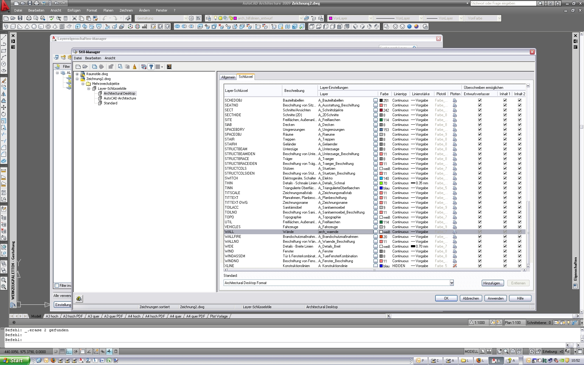

Folgendes Problem, und ja ich habe die Hilfe bedient, jedoch nichts brauchbares gefunden -nicht mal bei Google-...
Ich möchte, wenn ich im AutoCAD Architectur 2009, eine Wand (WALL) erstelle, dass diese automatisch auf den Layer "arch_waende" kommt, statt wie üblich auf "A_Waende". Egal wie oft ich versuche den Layerstandard anzupassen, mir wird immer wieder dieser Standardname "A_ ..." untergejubelt.
Wie kann ich einen Layerstandards richtig und dauerhaft erstellen/verändern?

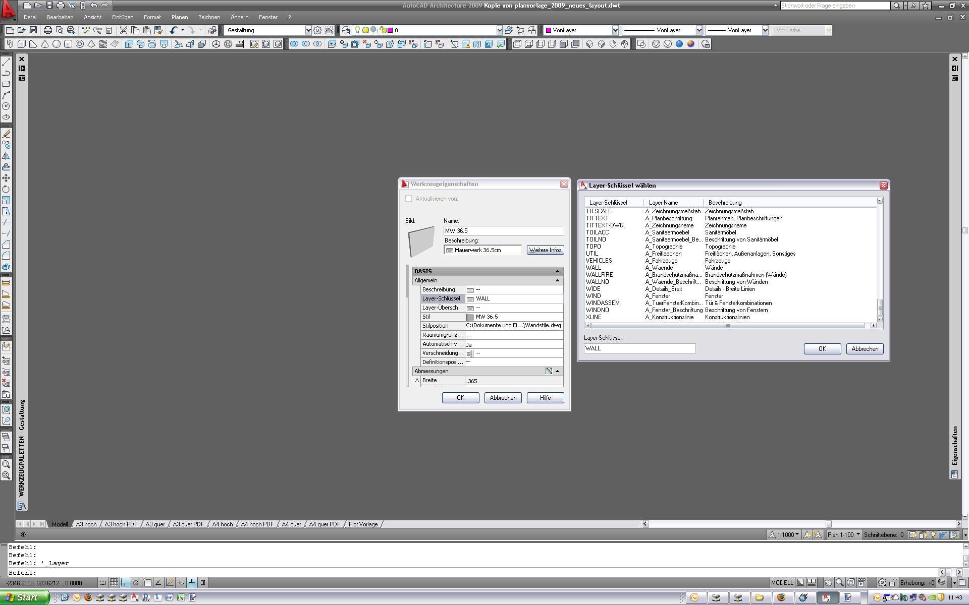

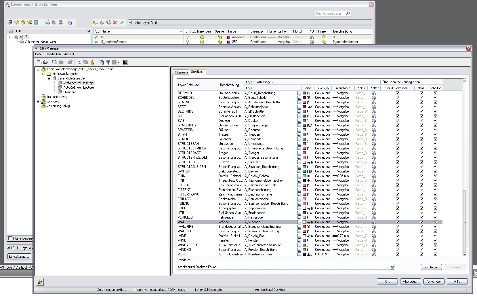

sEsE
Sehen Sie sich das Profil von sEsE an!   Senden Sie eine Private Message an sEsE  Schreiben Sie einen Gästebucheintrag für sEsE
Beiträge: 122
Registriert: 22.02.2006
erstellt am: 13. Mrz. 2009 11:55    Editieren oder löschen Sie diesen Beitrag!  <-- editieren / zitieren -->   Antwort mit Zitat in Fett Antwort mit kursivem Zitat    Unities abgeben: 1 Unity (wenig hilfreich, aber dennoch)2 Unities3 Unities4 Unities5 Unities6 Unities7 Unities8 Unities9 Unities10 Unities
Es klappt nicht.
Schritt für Schritt:
- Vorlage öffnen
- Layermanager
- Layer-Schlüsselstile
- "Architectural Desktop"
- ändern des Namens von "A_Waende" auf "arch_waende"
- anwenden
- ok
- werkzeugpalette
- beliebige wand auswählen
- eigenschaften
- schlüsselstil auswählen
- geht nicht, da wieder nur standard vorhanden
siehe Bilder anbei!

charlieBV
Bauzeichnerin
Sehen Sie sich das Profil von charlieBV an!   Senden Sie eine Private Message an charlieBV  Schreiben Sie einen Gästebucheintrag für charlieBV
Beiträge: 9319
Registriert: 28.08.2003
erstellt am: 13. Mrz. 2009 12:01    Editieren oder löschen Sie diesen Beitrag!  <-- editieren / zitieren -->   Antwort mit Zitat in Fett Antwort mit kursivem Zitat    Unities abgeben: 1 Unity (wenig hilfreich, aber dennoch)2 Unities3 Unities4 Unities5 Unities6 Unities7 Unities8 Unities9 Unities10 Unities Nur für sEsE 10 Unities + Antwort hilfreich
Ok,
du hast (aber das hilft dir auch nicht, da es zumindest in meiner Version nur einen Buchstaben zulässt), die Möglichkeit in der Zeichnungsstatuszeile den Layerschlüssel zu überschreiben, da kannst du dann aus A z.B. R machen, aber ich bekomme da nur einen Buchstaben hin.
Wo wir dann wieder beim Layerschlüsselstil wären. Da alle Layer einmal geändert und gut ist. Auf dem ersten deiner Bilder sieht es ja nicht schlecht aus. Aber du hast da ja noch nicht den Layer geändert. Das hast du dann aber schon gemacht, oder? Und du hast auch den in der Zeichnung verwendeten Layerschlüsselstil verändert, keinen anderen, der da ist und nicht benutzt wird?

charlieBV
Bauzeichnerin
Beiträge: 9319
erstellt am: 13. Mrz. 2009 13:19    Editieren oder löschen Sie diesen Beitrag!  <-- editieren / zitieren -->   Antwort mit Zitat in Fett Antwort mit kursivem Zitat    Unities abgeben: 1 Unity (wenig hilfreich, aber dennoch)2 Unities3 Unities4 Unities5 Unities6 Unities7 Unities8 Unities9 Unities10 Unities Nur für sEsE 10 Unities + Antwort hilfreich
Schade, ich gebe so leicht nämlich nicht auf... frisch gestärkt also noch mal:
also in deinem zweiten Anhang sieht man, dass dem Schlüssel Wall nicht dein geänderter Layer hinterlegt ist. Daher noch mal die Frage: wenn du jetzt den Layerschlüsselstil öffnest, ist dein Layer eingestellt? Wenn ja: Auf welchen Layerschlüsselstil wird in Format - Zeichnung einrichten - Layer zugegriffen? Auch auf den, in dem du was verändert hast?
Wenn das geklärt ist, dann sollte, wenn du als Layerschlüssel Wall eingibst, da auch der geänderte Layername stehen. Dabei wäre das nicht nötig, weil in den Werkzeugeigenschaften -- auf den Layerschlüssel Wall zurückgreift.
Also bräuchtest du dir nur einmal die Arbeit zu machen in dem Layerschlüsselstil alle Layer umzubenennen und damit sollte es sich dann haben. Voraussetzung, dass der hier beschriebene Anfang funktioniert...
