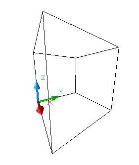

ich zeichne in auto cad 2007 gerade einen 3d-körper, den ich denn im layout als perspektive bemaße (mit nicht aktiviertem ansichtsfenster) die bemaßung hat aber andere werte, als der eigentliche köper, was muß ich hierbei umstellen?

wenn Deine Bemassung nicht im Modell (im Ansichtsfenster drinnen!) erstellt wird, sondern auf dem Blatt Papier (Layout), dann muss Deine Bemassung umrechnen können (über den Maßstab), welchen Maßtext es hinschreiben soll.
Und jetzt die Frage, die hoffentlich gleich als Antwort entgegenspringt: Welchen Maßstab hätte denn eine Perspektive?

die perspektive ist 1:4

- wenn die Bemaßung assoziativ ist (DIMASSOC!) und im Papierbereich ein Modellbereichsobjekt bemaßt wird, dann sollte die Bemaßung auch die realen Werte anzeigen, ohne eine Skalierungsanpassung. Gefahr winkt allerdings, wenn man aus Versehen ein Papierbereichsobjekt (eben z.B. eine andere Bemaßung) auswählt oder bemaßt.

Ein Würfel mit Seitenlänge 1, in Perspektive dargestellt, hat z.B. bei der vorderen Kante eine Länge (am Blatt Papier gemessen) 1mm, die hintere (ergibt sich aus Perspektive) 0.5mm, daraus ergibt sich, dass Perspektive keine maßstäbliche Darstellung/Umrechnung haben kann.

ich würde sagen, auch mit assoiziativer Bemaßung gehts nicht, nicht mal bei Parallelprojektionen. Aber warum bemaßt du nicht im Modellbereich?
Durch entsprechendes Positionieren des BKS kannst du die Maße beliebig räumlich anordnen und die Bemaßung selbst ist zudem auch pespektifisch. Und wenn du dein Modell doch noch drehen musst, gehen die Maße auch mit.
