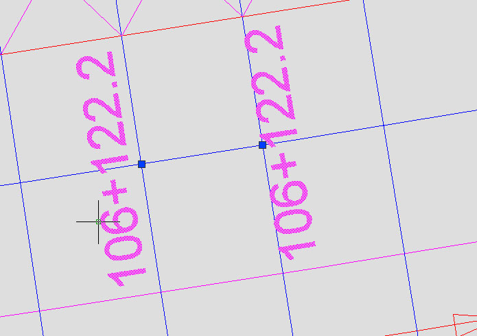

Hallo liebe Leute!
Ich hab das Problem das ihc Texte bestimmten Linien zuordnen soll. Der Text soll aber nicht direkt an der Linie sein, da es beim ausdrucken nicht gut aussieht.
Ich will aber das der Basispunkt an der Linie ist und ich sozusagen einfach den "Textabstand" (wie zwischen zwei Zeilen, nur eben zwischen Text und Basispunkt) verändern kann.
Weiß da jemand was? oder gibts da eh nichts?
Anbei ein Bild ...
Links ... wie es normal ist ... der Text ist direkt über dem Basispunkt.
Rechts ... wie ich es gerne hätte ... der Basispunkt ist zwar noch auf der Linie, aber der Text hat einen Abstand dazu.
Ich hoff ihr kennt euch aus was ich meine
Liebe grüße und Danke schon mal

Brauchst du MText oder darf es auch ein DText sein? Wenn ja - versuch mal DText im Vergleich zu MText - Ausrichtung für beide "unten Mitte".
Grüsse
Thomas

Bei MText einfach den Zeilenabstand auf "genau 1x" einstellen.

hmm ok das funktioniert ... wenn der basispunkt unten mitte ist ... aber was ist mit oben?? *hmm*

Für Ausrichtung oben musst du bei Absatz für "vorher" einen Wert eingeben...

also da nochmal
beim bild ... links mit basispunkt unten geht das super mit dem abstand zur linie
aber rechts .... den fall den ich brauch. wo der basispunkt oben ist bekomm ich keinen so einen abstand rein. aber wahrscheinlich wird das eh nit gehen, wegen der begrenzten formatierungsmöglichkeiten
weiß trotzdem wer was?

tut mir leid
zu schnell gelesen zu langsam gedacht
hab a neues bild miteingefügt!

danke
du hast da eine kleine "definition" rein geschrieben ... ich frag mich nur wie ich das rein schreiben kann  wenn ich es in das normale textfeld reinschreib dann steht es einfach als text da ... ?!?!

Eine andere Möglichkeit wäre natürlich ein Block. Der hätte den Vorteil, dass die Abstände bei verschiedenen Maßstäben im Bezug zur Texthöhe auch noch stimmen würden (natürlich nur wenn der Block ein Beschriftungsobjekt wäre).
Leider habe ich keine Ahnung welche AutoCAD-Version (2009?) du verwendest, sonst hätte ich nämlich an deiner Stelle einen dynamischen Block mit MLAttributen Parameter "Spiegeln" erstellt. In diesem Zusammenhang das MLAttribut da es den Einsetzpunkt mit dem Spiegeln auch gleich richtig stellt.

so wie du mir es in dem zip geschickt hast würde es eh schon super passen! nur weiß i leider nit wie i formatierung "\pxb0.25,sa1.2;TEXT" in meinen Text bekomme??!?!

Stell mal die Systemvariable MTEXTED auf "Internal" (einfach einen "." eingeben) um...

hab ich gemacht ... aber weiter?? kann immer no nix rein schreiben ... es öffnet sich wenn ich auf inhalt geh (die 3 punkte) immer nur der normale text im modell!

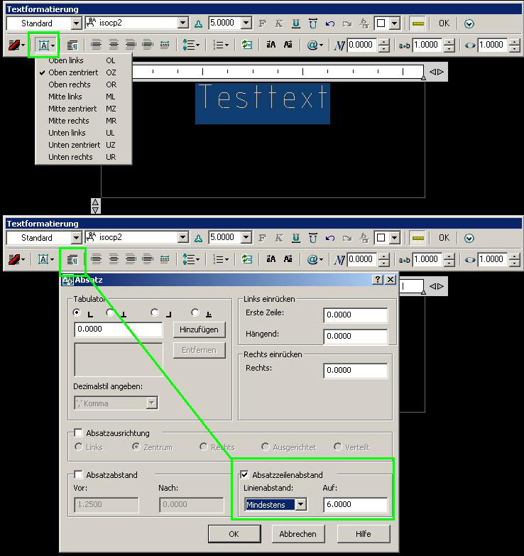

Entsorger01
Techniker
Beiträge: 3310
Registriert: 07.07.2006
ACAD 2021
Acrobat Prof.
Creative Suite
WIN10
erstellt am: 13. Feb. 2009 11:53    Editieren oder löschen Sie diesen Beitrag!  <-- editieren / zitieren -->   Antwort mit Zitat in Fett Antwort mit kursivem Zitat    Unities abgeben: 1 Unity (wenig hilfreich, aber dennoch)2 Unities3 Unities4 Unities5 Unities6 Unities7 Unities8 Unities9 Unities10 Unities Nur für brm 10 Unities + Antwort hilfreich
Nachdem Tuba sein verdientes Mittagsschläfchen angetreten hat, mach ich hier mal weiter.
Schau Dir mal das Bild an -->
Vielleicht hilft Dir das weiter. Wenn nicht, musst Du nochmals etwas detaillierter beschreiben, woran es hakt.
