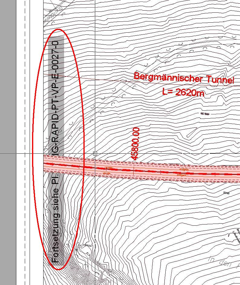

Guten Abend allerseits
Ich hab da ein kleines (vermutlich wieder mal ganz banales) Problem:
Ich hab im Layout einen Text (mit Texthintergrund). Dieser Text sollte über der Zeichung im Anischtsfenster sein. Mit der Zeichunungsreihenfolge krieg ichs nicht hin. Der Text ist immernoch hinter der Zeichung. Wenn ich allerdings einen neuen Plan erstelle und das ganze Layout dort einfüge, ist der Text über der Zeichnung. Ich vermute daher, dass man bloss einen Parameter umstellen muss.
Besten Dank für eure Hilfe

3 Dinge:
1.) Überprüfe mal die Zeichnung (_audit)
2.) Ist das ein normaler Screenshot oder aus einen PDF heraus?
3.) In den Ploteinstellungen ist "Papierbereich zuletzt plotten" aktiv
Grüsse
Thomas

Das ging ja wieder super schnell. Vielen Dank.
Es war die Ploteinstellung "Papierbereich zuletzt plotten" die inaktiv war.
Gruss und schönen Abend
PS: Das Bild ist übrigens ein Screenshot und die Überprüfung der Zeichnung brachte keine Fehler hervor
