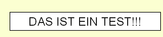

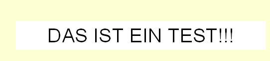

ich möchte gerne hinter Texten Hintergründe (Farbflächen) haben. Das ist auch kein Problem nur jetzt sollen auch noch ein Rahmen um den Text wie mach ich das ???
In den Anlagen sind 2 Datein:
1) So wie ich das hinbekomme
2) So wie es werden soll
mfg Matze

Nein hab ich nicht hier ist sie nochmal. Ist auch nur ein Vorschlag wie es sein sollte ( ist mit Paint gemacht)

Verwende eine Toleranz-Bemassung dafür; da hast du das ganze dann auch dynamisch...

AC2004-Dimension-Textframes.zip
Hmm - was verstehst du nicht? Schau dir mal das Beispiel dazu an...

Das Beispiel ist gut doch leider kann ich einen Texthintergrund nicht finden...
Es es möglich einmal den ablauf an meiner Vorlagedatei zu simulieren?

Hallo Matze,
viell. ist der Befehl textmask aus den Express-Tools was für Dich...
Schau' doch mal HIER vorbei, da hatte ich auch schon mal was zum Thema Textfreistellungen geschrieben...

das ist genau das was ich haben will nur eine sache noch wie bekomme ich das hin, das die farbfläche bis zum rahmen geht???

Rahmentext.zip
@ Matze1991!
Also für so einen "Spezialtext" nehm ich lieber
den Tabellentext (Tabelle) als Hilfsmittel.
Da kann man dann wirklich alles nach belieben einstellen.
