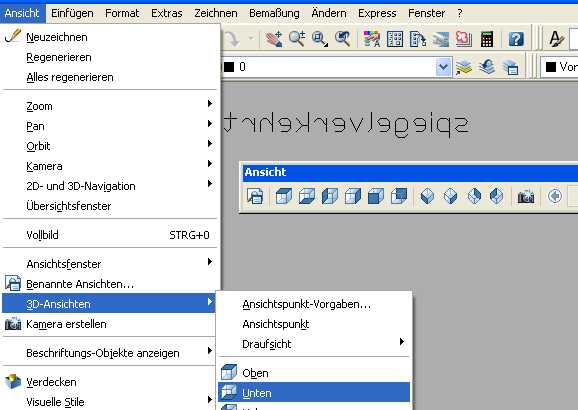

fast verzweifelt, such ich nach der Lösung für mein Problem. Habe nämlich, die Zeichnung mit einem Befehl versehen, der eine eventuelle Spiegelung oder was anderes verursacht hat. Wenn ich jetzt weiter die Zeichnung bemaße oder einen Text reinschreibe, ist ALLES spiegelverkehrt.  HILFEEEEEEEEEEEEE!
Könnte es BKS sein????

Ja, könnte das BKS sein.
Zuerst einmal
Befehl: DRSICHT
eingeben
Wenn das noch keine Besserung bringt, dann BKS Welt, danach DRSICHT.

könnte: JA, sehr wahrscheinlich sogar.
Probier mal folgende Befehlsreihenfolge:
_ucs
_w
_plan
_w
...setzt zuerst das Koordinatensystem auf 'Welt' und dann die Ansicht auch
Ist jetzt alles richtig?
Oder meinst Du mit spiegelverkehrt, dass nur die Texte verkehrt sind, die Graphik(Geometrie) stimmt? ==> in diesem Fall mal mit Befehl 'stil'/'_style' prüfen, ob 'Auf dem Kopf' oder 'Rückwärts' aktiviert wurde (bei allen Stilen in der Liste der Stile).

Super,
danke für die schnellen Antworten...
diese Reihenfolge half mir:
_ucs
_w
_plan
_w
Wüsste nur mal gerne, wie ich das überhaupt aktiviert habe, denn soweit reicht mein Wissen über Autocad nicht aus
Nochmals vielen Dank, habt mir sehr viel Zeit gespart...
ich hätte es Dir ja auch schon hingeschrieben: '...setzt zuerst das Koordinatensystem auf 'Welt' und dann die Ansicht auch'.
Die ersten beiden Zeilen stellen das aktuelle Koordinatensystem auf 'DAS' Weltkoordinatensystem (WKS), dieses ist 'einmalig' im gegensatz zu 'Benutzerkordinatensystem' (BKS), mit dem man sich irgendwo im freien 3D-Raum eine (oder auch viele) Konstruktionsebene(n) definieren und drauf zeichnen kann. Und sollte so ein BKS aktiv sein, dann haben wir dem AutoCAD damit gesagt, vergiss es, wir wollen auf den absoluten Weltursprung zurücksetzen.
Die Zeilen 3 und 4 geben an, dass die Ansicht auch so eingestellt werden soll, dass wir die Ebene des Weltkoordinatensystems plan vor uns haben (und das, was 2D gezeichnet wird, auch von oben sehen).

Evt. im Menü oder auf den Schaltflächen versehentlich auf "Ansicht unten" (= -AUSSCHNT Unten / _-VIEW _bottom) gedrückt?
