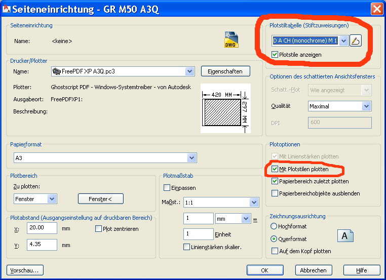

ich habe meine erste größere Zeichnung nun fertig gestellt und möchte diese nun drucken.
Ich benutze AutoCAD 2009, habe den weißen Hintergrund in einen schwarzen umgestellt, und nun mit weißen Hauptlinien gezeichnet. Andere Layer wie Schraffur, Symetrielinien usw. hab Farben wie grün und rot.
Jetzt hab ich es gerade mal probiert zu drucken, sehe aber jetzt nur die roten Linien auf dem Blatt... also nur ein wenig Schraffur und nichts von der ganzen Zeichung.
Im Seiteneinrichtungsmangaer hab ich meinen Drucker eingestellt.
Wie kann ich denn jetzt einstellen, dass das alles in schwarz rauskommt, also alles in einer Farbe, wie es sein muss, und sich nur die Linienstärken unterscheiden ?

...ich empfehle dir einmal dich über "plotstiltabellen" schlau zu machen. damit weisst du (jenachdem) einer farbe eines layers eine bestimmte farbe am plotter zu! autocad hat aber zb schon eine "monochrom.ctb" selbst dabei, das alles in schwarz plottet. beim nächsten mal drucken einfach den entsprechenden eintrag in den druckeinstellungen vornehmen. achtung, ich glaub irgendwo rechts unten sollte es einen erweiterunspfeil geben, der diese zusätzlichen optionen erst sichtbar macht.
...sollte ein layer überhaupt nicht gedruckt werden, überprüfe die einstellungen in der layersteuerung - da lässt sich zb einstellen ob ein layer überhaupt gedruckt werden soll usw.

Du mußt die Plotstiltabelle am besten auf einen der monochromen Stile einstellen (s.h.Screenshot).

super, vielen dank.
Es klappt nun hervorragend. Jetzt nur noch in der Uni in Großformat ausdrucken...
