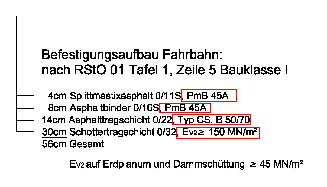

Ich versuche gerade mit Tricks wie....Wipeout und Schraffur...? eine Textfolge abzuhängen bzw. unsichtbar zu machen.(s.Anhang)
Der Auftraggeber möchte jetzt auf einmal keine genauen Angaben in unseren Regelquerschnitten wie zum die Körnungsgrößen u.s.w haben.
In der nächsten Phase kommen sie bestimmt.
Es sind 10 RQ.
Ich habe keine Lust die Angaben alle noch mal zu schreiben.
Weiß jemand Rat oder hat einen Trick für mich?
Vielne Dank im Voraus!

du könntest dir einen neuen Layer erstellen, der bei Farbe True Color 255,255,255 eingestellt hat, damit machst du eine solid Schraffur über dem nicht zu lesenden Text.
Siehe anhang einfach .txt löschen...

kopier' Dir die Originale auf einen extra Layer, schalte den aus, und bearbeite den Text.

mh, ... erst mal vielen Dank für Euer Bemühen.
Also geht es leider doch nur so.
Ich hatte gehofft, dass jemand einen anderen Weg weiß.
Schade das es nicht noch mehr funktionen bei Mtext gibt z.bsp den gewünschten Text kopieren und innerhalb des Textmoduls auf einen anderen Layer legen. Das wäre ein klasse Verbesserungsvorschlag.

Datei als Kopie erhalten und Texte mit Textwerkzeug "Suchen und Ersetzen" zu bearbeiten solte m.E. auch bei mehreren RQ's nicht länger als 10 Minuten dauern, also wozu dann weitere Funktionen im MText?
Kopier Dir den Mtext doch mit Basispunkt in eine leere Zeichnung. Dann kannst Du ihn bequem zurückholen (bei Bedarf)

nachdem ich mich vergewissert habe, dass ich von euch nie Pläne erhalten werde, verrate ich, dass du den markierten Textstellen auch innerhalb des MTEXTES die Farbe 255,255,255 zuweisen kannst.

... und man könnte auch noch das Modellbereichsansichtsfenster so beschneiden, dass die entsprechenden Stellen des Modells nicht angezeigt werden....
