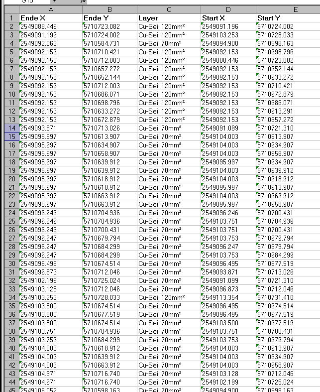

ich ich möchte gern die Koordinaten Start X,Y und Ende X,Y mit dem Befehl DATENEXTRAKT in eine Excel-Tabelle extrahieren.
Dieses hat auch super funktioniert, nur leider sind Koordinaten andere als die Koordinaten im Eigenschaftenfenster von AutoCAD.
Nun denke ich es liegt am BKS, ich habe das Welt-BKS in meiner Zeichnung.
Bin etwas ratlos, wie muß ich das BKS einstellen? kann mir jemand helfen?

Ich hab die Zeichnung und einen Ausschnitt aus der daraus entstandenen Excel-Tabelle hier angehängt.
Die Koordinaten in der CAD sind alle 3 oder 4stellig, ind er Excel aber 7stellig!

die Datenextraktion liefert XYZ-Werten in BKS-Welt, in Deiner Zeichnung ist aber nicht BKS-Welt eingestellt, und das macht die Differenz. ('BKS' ==> 'W')
D.h. entweder Du siehst damit die Koordianten als richtig an, oder, um in XLS zu korrigieren, Du rechnest mit einer Excel-Formel die XYZ-Differenz zwischen Deinem BKS-Ursprung und dem 'absoluten' 0,0,0 weg, gedreht ist Dein BKS ja nicht.
- alfred -
PS: du kannst auch eine Linie zeichnen von '0,0' nach '*0,0' dann hast du den Vektor zwischen Deinem aktuellen BKS und Welt.

Ah, danke.
Das hat mir sehr geholfen.
