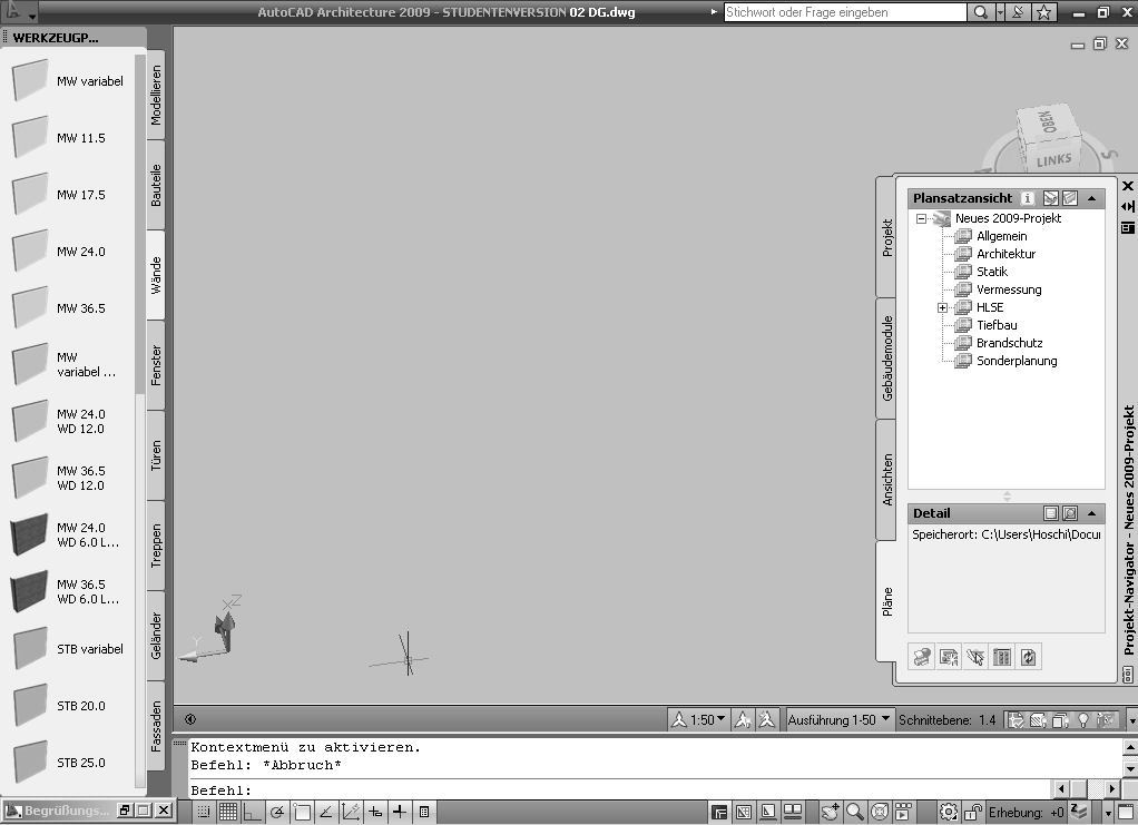

ich hab ein riesiges Problem.
Irgendwas stimmt mit meinem Autocad nicht mehr.
Alle Werkzeugkästen und auch die Datei-, Extras-, Formatzeile
sind weg.
Ich hab mal einen Screenshot von meiner Benutzeroberfläche wie sie jetzt aussieht rangehangen.
Hoffe mal mir kann jamand helfen.

gib mal den Befehl MENUBAR (über die Befehlszeile) ein,
return und dann den Wert 1.
Dann müsste Deine Menüzeile wieder sichtbar sein.
Edit: hast Du Dein Profil gesichert? Wenn ja das hol Dir die Sicherung (arg-Datei)
über importieren wieder.
Liebe Grüße
Iris
[Diese Nachricht wurde von Iris2 am 27. Okt. 2008 editiert.]

also es hat zwar geklappt,
aber es steht da jetzt nur Express. Kein Datei, Fenster, etc.
Die Werkzeugkästen sind auch nicht da.
Wo finde ich denn diese Sicherungsdatei?
LG

die Sicherungsdatei ist dort wo Du sie gespeichert hast
Also:  unter Extras=>Optionen=>Profil
findest Du die "geladenen" Profile. Dort sind vereinfacht gesagt Deine Oberflächen-Einstellungen gespeichert. Du wählst das aktuelle Profil aus und exportierst es => "nein Profil.arg" (Sicherungsdatei)
ABER:
Da aber Deine Menüleiste nur Express anzeigt, könntest Du versuchen die acad.cui aus dem Programmordner nachzuladen:
Befehl: Menülad => Durchsuchen: acad.cui => Laden
=> schließen
Liebe Grüße

Noch zwei Möglichkeiten:
In die Befehlszeile _CUI eingeben und nachschauen, ob die ACAD.cui geladen wird. Gegebenenfalls RMT drauf und wiederherstellen.
und/oder
o in die Befehlszeile und unter Dateien --> Anpassungsdateien --> Pfade kontrollieren
Eventuell hat es dir auch deine CUI zerschossen. Schau mal unter folgenden Pfad (ansonsten einfach im Explorer danach suchen):
C:\Dokumente und Einstellungen\USER\Anwendungsdaten\Autodesk\AutoCAD 2008\R17.1\deu\Support
Dort sollte Deine acad.cui und eine acad.bak.cui liegen. Bennene die acad.cui mal in acad.cui.old und die acad.bak.cui in acad.cui um und versuche nochmals ACAD zu starten.

Hey super,
das mit der acad.cui hat geklappt.
Ich danke euch und noch einen schönen Abend.
