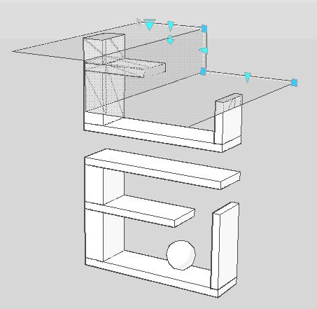

Jetzt habe ich wieder ein Problem, es gibt ein Fehle bei dem Schnitt mit dem Befehl "schnittebene" (schnebene).
Schau mal den Ahhang bitte.
Es entfernt beim Stutenschnitt Bauteile die eigentlich hinter dem Schnitt (skizzierter Schnittverlauf) liegen und somit dargestellt werden sollten.
Dieser Fehl tritt nur beim Stufenschnitt auf.

Ich kann den Fehler nachvollziehen,
folgende "Logik" scheint dahinterzustecken:
Auf einer Seite verschwinden diejenigen Objekte, die vollständig enthalten sind und nicht geschnitten werden.
Eine mögliche "Bastellösung" wenn es nur wenige Objekte sind: Diese mit Boolscher Summe mit einem außenliegenden Dummy-Körper verbinden (Gruppe genügt nicht) und später wieder "trennen".

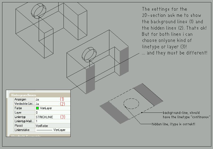

2 wesentliche Bugs beim Befehl "schnebene":
1. Objekte verschwinden beim Stufenschnitt (s.o.)
2. keine Möglichkeit Hintergrundlinien und verdeckten Kanten eigene Layer/Linientypen zuzuordnen.
Das 2. Bildchen stammt von einem Beitrag von mir (9/2007)für die "whish-list", wobei es sich eher um den Hinweis auf einen Bug als den Wunsch für ein zusätzliches Feature handelt.

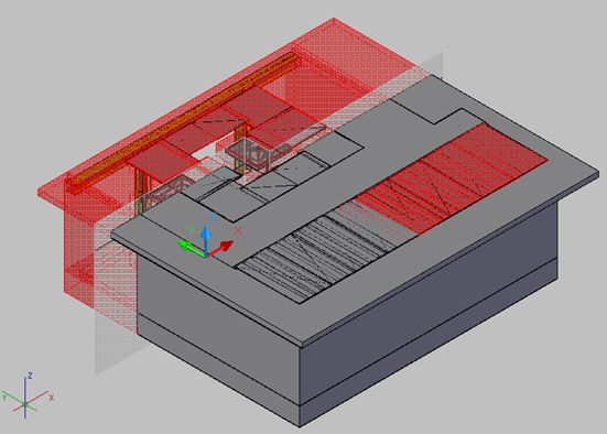

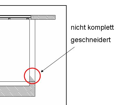

Mit dem Befehl SOLANS und SOLZEICH will ich einen Schnitt erstellen, aber habe ich wieder Problem. Es ist zufallig, manchmal geht es, manchmal tritt es wieder auf.
Die gewählte Köpern können nicht geschneidert werden. Schau mal das Bild, was habe ich gepostet.
Ich finde es ist sauer, mit ACAD Schnitte zu erstellen, oder habe ich keinen richtigen Weg gefunden.womit sollt man das arbeiten.
