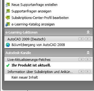

wer kann mir den CAD-Manager-Kanal erklären?

Nein. Ich meine den CAD-Manager-Kanal im CAD-Manager-Kontrolldienstprogramm, Register InfoCenter.

Hört sich für mich so an, als wäre das eine Möglichkeit, den Anwendern über einen RSS-Feed- ähnlichen Kommunikationskanal übers Netzwerk Informationen ins Kommunikationscenter von ACAD 2009 zu senden (ähnlich den 'Autodesk-Kanälen zur Live-Aktualisierung' etc... unten im Kommunikationscenter)

Der CAD-Manager Kanal ist ein Link zu einem RSS-Feed, welcher dem User über das CommunicationCenter bzw. das InfoCenter zur Verfügung gesdtellt werden kann.
RSS-Feed erstellen, im Netzwerk erreichbar platzieren und den CAD-Mangager Kanal erstmal aktivieren und die RSS-Adresse angeben.
Schreibberechtigungen für den RSS-Fees natürlich beschränken sonst wird´s chaotisch.
Ich verwende es um neueste Infos zu Problemlösungen bzw. Neuigkeiten das CAD betreffend zu verbreiten.
