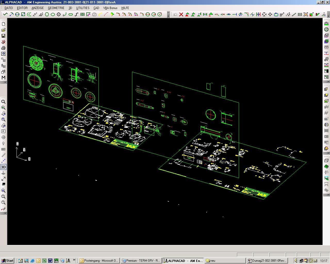

Hallo Alle zusammen!
Erstmal zu mir ich bin neu hier und arbeite sonst nie mit Acad...normalerweise konstruiere ich auf ProE und SolidEdge und habe ein wennig Erfahrung mir Acad2002 und momentan arbeite ich auf Acad2008 bediengt durch meine Arbeit. Also mein problem ist eigentlich aus der angefügten Datei ersichtlich(hab nicht ich gezeichnet hab ich nur von einem ehemaligen Kollegen übernommen den ich jetzt aber nichtmehr erreiche). Ich benötige die Layer übereinander sonst kann das nc Programm das nicht lesen??? Wenns geht bitte ich um eine detailiertere Beschreibung bzw unter was ich im Hilfsprogramm suchen muss bitte.
DANKE im vorhinein,Alex

Da steht was von ALPHACAD ... ist das ne OEM von Autocad und unterstützt das die gleichen Befehle ???

Ansicht von links(oder rechts bei dir auf xzEbene geschaut) alles markieren was "falsch" liegt und drehen
oder auf zxEbene geschaut strgX (ausschneiden was "falsch liegt"), auf Sollebene und strgV und dann ggf deckungsgleich schieben

puhh CADmium da fragst du den richtigen also der Screenshot ist von einem Lieferanten(werde ihn fragen wenn ich das nächstemal mit ihm schreibe)und der kann zwar sagen was das Problem ist aber nicht wie ich es löse.
Nun zu dir dorfy habe Ansicht links "erzeugt" aber da liegen die Layer ja übereinander im Model sieht die Zeichnug vollkommen richtig aus man sieht "eine Linei"(die einzelnen Layer halt)...nur mein Lieferant sieht das mit dem Programm so das ist kein Scrennshot aus Acad(glaub ich halt weis ned ob das irgendein feauture ist oder so).
Weiß sonst wer was ich da machen kann???

Servus Alex,
- mach mal eine Kopie (Speichern unter) von deiner Zeichnung
- lösch dann alles raus wegen der Dateigröße < 1MB, bis auf einen Bereich (z.B. Detail rechts oben)
- speichern
- Datei im Explorer umbenennen und .txt an die Datei anhängen (z.B. Alex.dwg.txt)
- Datei hier hochladen.
Dann können wir nachsehen, ob es an ACAD, bzw. der Zeichnung liegt oder ob es eher ein Prob von AlphaCAD ist.

so wie das auschaut hat der Ersteller mal X/Z als 2d Grundlage verwendet und dann wieder X/Y.
In den Grünen Rahmen sind dann wahrscheinlich deine verschiedenen Layout Ansichten.
Würde versuchen im Layout im Ansichtfenster alles zu markieren und mit copy und paste dann in eine neue zeichnung einfügen.
Bei den Ansichten die auf X/Z liegen mal nach dem Rauskopieren und einfügen das BKS drehen.
Oder mal eine Zeichnung hier Posten damit man genau schauen kann was da verdreht ist!

Danke an alle aber das Problem hat sich schon erledigt.
