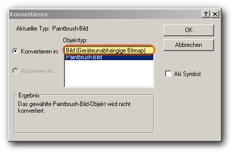

Hallo Heiner,
was steht denn in den Eigenschaften, wenn Du das OLE-Objekt anklickst unter Typ und Quellanwendung?
Falls da was anderes steht als "statisch" und "Geräteunabhängiges Bitmap", versuch mal das Bild über RM -> OLE -> Konvertieren in ein solches zu konvertieren.
Grüsse, Henning

Hallo Heiner,
daher auch:
Kontextmenü...
und Konvertieren:
Grüsse, Henning

Hallo Henning,
habe jetzt einen Rechner mit 2008.
Das gleiche wie gehabt.
Ein konvertieren ist nicht möglich.
Heiner
