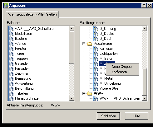

ich möchte gerne eine werkzeugpalette bzw. werkzeuggruppe mittels "anpassen" exportiern, aber im kontextmenü kommt die entsprechende auswahlmöglichkeit nicht (siehe anhang)
was mache ich falsch

Rechte Maustaste auf den Haupteintrag (in deinem Beispiel "Visualisieren") - dann gehts...

Versuch' mal, im linken Fensterteil des "Anpassen"- Dialogs ("Paletten") die rechte Maustaste...
Gruß, Walter
Edit: ich fasse zusammen: einzelne Paletten im linken Fensterteil exportieren, Palettengruppen im rechten...

hi,
leider auch hier keine exportfunktion. weder unter paletten noch unter palettengruppen
habe nur die möglichkeiten
neue gruppe
umbenennen
löschen
als aktuell setzen

Wir sprechen von deinem Bild_02.jpg - nicht Bild_01.jpg.

ja,
deswegen bin ich ja am verzweifeln.
laut acadhilfe und forumsbeiträgen sollte im bild_02 im kontextmenü die option exportieren erscheinen um eine *.xtp bzw. *.xpg datei zu erstellen .
aber ....

Ich kann sowohl Paletten als auch Gruppen exportieren und importieren.
Hängt das eventuell mit Deinen Rechten zusammen?
Kannst Du eine neue Gruppe erzeugen?

hallo frederik,
von der rechteseite aus bin ich systemadministrator
und ich habe gerade sowohl die palettengruppe als auch die palette erstellt.
auch das erstellen von werkzeugen ist kein problem.
allerdings tritt dieses problem des exportierens sowohl unter adt 2008 als auch adt 2009 auf.
gruss
andreas
hat sich erledigt
schein ein fehler in der installation zu sein
bei der lt version meines kolegen taucht die option auf
trotzdem vielen dank für eure hilfe

Aha - ADT... du bist hier im Rund um AutoCAD-Forum...
Schau mal hier - ich glaub das betrifft dich:
http://usa.autodesk.com/adsk/servlet/ps/item?siteID=123112&id=8249208&linkID=9240657

ADT-Problem?
Wie sieht es direkt unter AutoCAD aus?

Kein Problem - ist ein Feature...
