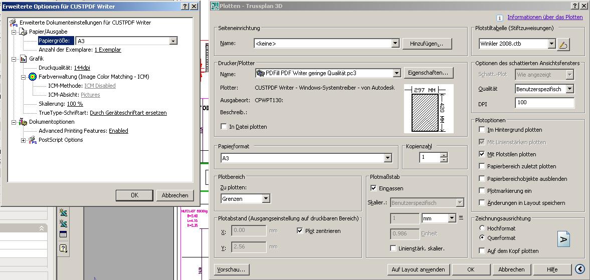

Wie Reduziere ich die Datenmenge bei Pdf's?
Habe DPI von 300 auf 100 geändert aber kein unterschied erhalten.
Auch Rastergrafiken OLE und Geringere Auflösung auf das minimum gesetzt. Ohne erfolg war auch Pdf von Pdf oder Jpg von Pdf.
Ausserdem Speichert es alle Linien welche gezeichnet sind und nicht nur diejenigen welche sichtbar sind. Beim öffnen des Pdf's stellt er wie ein alter Stiftplotter alles einzeln dar und überschreibt es wieder... (wellenförmige langsame darstellung beim Anzeigen und Panen im Pdf)

Wie erstellst Du denn überhaupt die PDF?
Welche Programme hast du zur Verfügung? Eventuell Acrobat Prof?

erstellt am: 20. Aug. 2008 11:09    Editieren oder löschen Sie diesen Beitrag!  <-- editieren / zitieren -->   Antwort mit Zitat in Fett Antwort mit kursivem Zitat    Unities abgeben: 1 Unity (wenig hilfreich, aber dennoch)2 Unities3 Unities4 Unities5 Unities6 Unities7 Unities8 Unities9 Unities10 Unities
PDFill PDF Writer
Einstellungen siehe Anhang...

Hast Du es schon mit Autocad eigener DWG to PDF-Plotter versucht?
Veruche auch im Plot-Dialog den Schattierungs-Plot auf Verborgen zu stellen und die Qualität auf normal. Bei Dir ist jetzt auf benutzerspezifisch eingestellt.

Hi!
Also ich verwende den pdf-Crator (http://www.pdfforge.org/products/pdfcreator) und bin sehr zufrieden damit; Hab' früher das AutoCAD-eigene Tool verwendet, dabei waren die pdf-Files allerdings x-fach so groß, dennoch war die Qualität schlechter - auch wenn man eine große Auflösung eingestellt hat. Möchte den pdf-Creator nicht mehr missen!

hi leute...
...ein kurzer erfahrungsbericht zum pdf-creator.
ich hab das ding auch mal in verwendung gehabt und dabei festgestellt, das mir der schlingel meine festplatte mit datenmüll vollgefüllt hat. ich erinnere mich nicht mehr ganz genau an die verzeichnisstruktur, aber es war irgendwo unter "Dokumente und Einstellungen\username\...\pdfcreator" in einem versteckten ordner abgelegt. ich hatte mich gewundert, warum meine festplatte voll ist, obwohl eigentlich nicht so viele programme und daten drauf waren. hab dann eben in diesem versteckten verzeichnis mind. 4gb !!! diverser *.tmp dateien gefunden!
ich empfehle für wirklich sinnvolle arbeit adobes acrobat prof. da gibt es zb auch die option "datengröße reduzieren" usw.!

Hallo Artschie,
kann deine Erfahrungen mit dem pdf-Creator nicht nachvollziehen. Mit welcher Version gab es die Probleme?
Im pdf-Creator kann unter <Einstellungen> - <pdf> - <Karteireiter Komprimierung> die Komprimierung eingestellt werden,

Hallo Viva
Wegen dem "Plot-Dialog den Schattierungs-Plot auf Verborgen zu stellen"
meist du:
A) Optionern des schatteiarten Ansichtsfenster (Schat.-Plot) (das kann ich nicht verändern - und warum nicht?)
B) Ist das dasselbe wie Visuelle Stile 3d verdeckt? das dauert in der Regel noch länger, da ich viele runde Profile habe.
C) Bei Plottoption: im Hintergrund plotten
