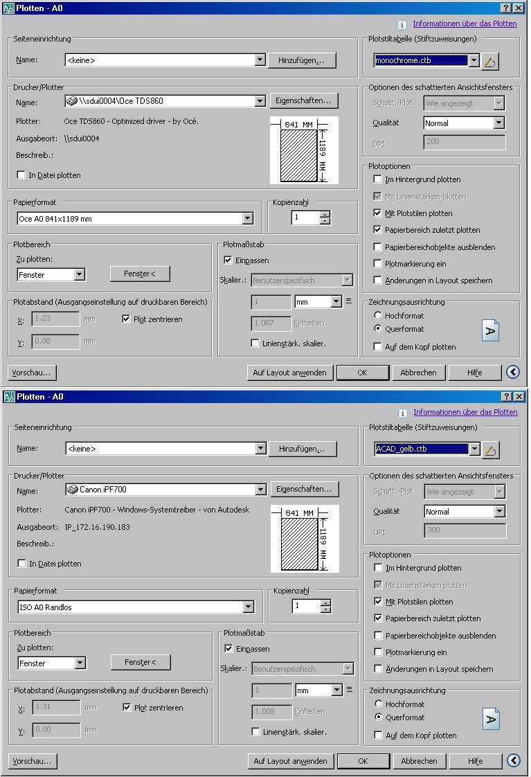

Wir haben bisher immer im Modell ausgedruckt und die verschiedenen Ausgabegeräte mit den Seiteneinrichtungen abgespeichert. So konnten wir jederzeit auf die gewünschten Geräte ausdrucken.
Seit wir Autocad Architecture haben müssen wir uns auf das Drucken aus den Layouts umstellen. Nun zu meiner Frage:
Wie kann ich aus einem Layout auf verschiedene Drucker ausdrucken, ohne das mir das Papierformat des Layout verändert. Wir können nicht auf jeden Ausgabegerät die gleich Papiermasse eingeben.
Wie macht Ihr das wenn Ihr den Plan einmal als PDF, einmal farbig und einmal sw ausgeben wollt?

Ich weiss wie man publiziert, aber ich habe das Problem, dass mir das Layout geändert wird. Ich habe zum Beispiel einen Plan mit einer Abmessung 105x60cm. Ich mache einen Layout für den edoc-Printer mit einer Abmessung von 110x62cm.
Nun möchte ich diesen Plan auf den Designjet ausdrucken. Ich nehme die Papierabmessung von 140x62cm weil das am nächsten kommt.
Nach dem Drucken auf den Designjet ist das Layout 140x62cm gross und wenn ich jetzt nochmals auf den edoc-Printer ausdrucken möchte wird zwar das Layout auf 105x60cm umgestellt, aber die Zeichnung wird irgendwie verschoben.
Ich möchte also drucken, ohne das mir das ständig das Layout verstellt wird.
Ein anderes Beispiel wäre mit den PDF Writern edoc-Printer, DWGtoPDF Adobe pdf. Wenn ich von Edoc auf Adobe wechsle wird die ganze Zeichnung fast 5cm - 10cm verschoben, obwohl bei beiden Drucker auf A4 eingestellt ist.

den Button auf Layout Anwenden kann ich nicht anklicken, da es nicht aktiv ist. Sobald ich auf einen anderen Drucker wechsle werden die meisten Din-Formate und gleiche Papierformate übernommen. Doch die Position der Zeichnung stimmt nicht immer.
Falls ich eine Papierabmessung im anderen Druckertreiber nicht habe, nehme ich eine ähnliche Grösse. Aber nach erfolgreichen Drucken ist das Layout mit der neu eingestellten/gedruckten Papiergrösse. Wenn ich wieder auf die erste Seiteneinrichtung wechsle, stimmt gar nichts mehr. Siehe PDF-File.

erstellt am: 08. Aug. 2008 17:28    Editieren oder löschen Sie diesen Beitrag!  <-- editieren / zitieren -->   Antwort mit Zitat in Fett Antwort mit kursivem Zitat    Unities abgeben: 1 Unity (wenig hilfreich, aber dennoch)2 Unities3 Unities4 Unities5 Unities6 Unities7 Unities8 Unities9 Unities10 Unities Nur für Viva 10 Unities + Antwort hilfreich
nimm mal rechts das Häkchen "Änderung in Layout speichern" heraus.

Vielen herzlichen Dank für Deine Antwort. Genau das war es.
Früher haben wir im Modell-Plotten dieses Häkchen immer bewusst eingeschaltet, damit beim nächsten Öffnen der Zeichnung die letzte Druckeinstellung behalten wird. Aber es heisst ja ausdrücklich "Änderung in Layout speichern" und im Layout wollen wir das ja eben nicht.
