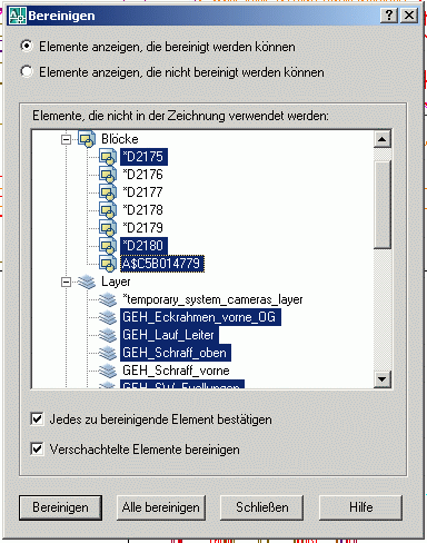

Hallo zusammen.
Habe mal ne Fragen zum Layerfilter in ACAD2006.
Wir Arbeiten für einen Kundn, der uns eine Standard Vorlagen-Datei zur Verfügung gestellt hat. In dieser Datei sind jede Menge Layer in Layerfiltern angelegt. Das Problem das ich habe ist, wenn ich den Befehl bereinigen verwende, sind alle Layer und Filter verschwunden auf denen kein Objekt vorhanden ist. Das dies sein Richtigkeit hat ist mir bewusst.
Meine Frage:
Gibt es eine Möglichkeit in ACAD, die die Layerfilter beim Bereinigen sperrt?

Du kannst doch in der Übersicht der bereinigungs-fähigen Elemente alles manuell (mit shift- und strg- Taste wie im Explorer) auswählen, was bereinigt werden soll...
Gruß, Walter

Hi Walter,
danke für Deine schnelle Antwort.
Diese Option habe ich auch schon in Betracht gezogen. Aber in diesem Layerfilter sind so ca. 350 Layer enthalten. Das ist mit Deinem Vorschlag natürlich sehr zeitaufwändig.
Es müsste was geben, dass die in der Vorlagen-Datei enhaltenen Layer und Layerfilter vor der Bereinigung schützt, damit diese immer vorhanden sind.

Du markierst mit der Maus den 1. Eintrag (Bemassungsstile), anschließend bei gedrückter Umschalt- (shift-) Taste den letzten Eintrag (Visuelle Stile Edit: bis 2007: Textstile). Anschließend klickst Du bei gdrückter STRG-Taste den  Übergeordneten Punkt "Layer" -> alles außer den Layern (egal ob 10 oder 500) ist ausgewählt zum Bereinigen.
Gruß, Walter

Ja, "verpurgte Layer" sind ärgerlich - dafür gibt es ja die von Walter beschriebene Auswahl beim purgen
Du kannst Dir die Layer selbst ja immer wieder über das Designcenter "holen".
Ich weiss aber nicht ob da auch diese Filter zu holen wären oder mitkommen, wenn sie erst mal weggepurged sind. (wie gesagt, kein 2006)
Was Du zur Not auch ausprobieren könntest - öffne Dir so eine Vorlage und speichere sie leer als z.B. "Vorlage.dwg" ab.
Wenn Du nun in Deiner Zeichnung Layer "verschlampt" hast, fügst Du die Vorlage.dwg als Block ein, beim einfügen explodieren angeklickt.
Dann hast Du die Layer, Bemassungstile, Textstile und alles andere "voreingestellte" das Du weggepurged hast wieder in der Zeichnung - eventuell die Filter auch?
Und beim nächsten mal purgen nicht auf "alles" klicken

bevor Du jetzt 350 leere Texte erzeugst (das war ein Witz, oder!?), würde ich so vorgehen, wie von Marita beschrieben.
Also: in der Vorlage-Zeichnung erstmal unbesorgt bereinigen, die (umbenannte) Zeichnung als Block wieder reinholen. -> Layer sind alle wieder da.
Die Filter selber werden dabei nicht "weggepurged", die muß man extra löschen, da gibt es extra-tools für. Wenn bei Dir wirklich die Filter selber bereinigt werden, dann würde mich interessieren, wie Du bereinigst, denn dutzende threads besagen das Gegenteil und Tests in ACAD04 und 09 ebenfalls.
Das einzige was passiert ist: die Gruppenfilter sind leer. Die Eigenschaftenfilter werden mit der Methode des Block-einfügens wieder gefüllt. Pech natürlich, wenn Du Gruppenfilter drin hattest, da kenne ich kein Bordmittel für, um die wieder zufüllen, das wird aber mit ner Programmierung irgendwie möglich sein. (Sag ich jetzt in meinem jugendlichen Leichtsinn, man kann ja nahezu alles proggen (lassen, wenn man's nicht selber kann  )
