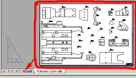

Kann es sein, dass ich da etwas mit den Begriffen Modellbereich Layoutbereich vertausche?
Ich hätte gerne das gesamte Blatt in "Rahmen schw alle" in der Registerkarte Modell. (siehe Bild)-->

erstellt am: 01. Aug. 2008 15:52    Editieren oder löschen Sie diesen Beitrag!  <-- editieren / zitieren -->   Antwort mit Zitat in Fett Antwort mit kursivem Zitat    Unities abgeben: 1 Unity (wenig hilfreich, aber dennoch)2 Unities3 Unities4 Unities5 Unities6 Unities7 Unities8 Unities9 Unities10 Unities
Wenn ich mit dem Auswahlrechteck alles markiere erwische ich erstmal nur die Führungslinientexte, den Rahmen und das Schriftfeld.
Nach "BERWECHS" ist dies dann alles aus dem Layoutbereich verschwunden und taucht auch im Modellbereich nicht auf.
Jede Ansicht (also jede Laserkontur) ist als Block gespeichert (ich könnte sie also als Block in den Modellbereich einfügen.
Ich schaffe es aber nicht alle Ansichten gleichzeitig zu markieren.
Wenn ich eine Ansicht markiere und dann berwechs anwende verschwindet auch diese aus dem Layoutbereich und geht aber nicht in den Modellbereich.
Es kommt jedoch diese Meldung zum Schluss in der Befehlszeile:
1 Objekt(e) wechselten von MODELL-Bereich zu PAPIER-Bereich.
Objekte wurden mit Faktor 1 skaliert, um das visuelle
Erscheinungsbild beizubehalten.
Wieso denn von MODELL-Bereich zu PAPIER-Bereich?
Ich war ja gerade im Layoutbereich und der Modellbereich war (und ist immer noch ) leer.
