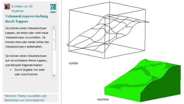

im workshop für neue Features 2007 taucht ein Feature auf, das ich nicht hinkriege. Klappt das bei jemandem?
Fips

Da ist den Workshop - Machern wohl ein Feature aus der wishlist 'reingerutscht ... Schön wär's...

ich habs geahnt...
Danke!

...falls Du sowas mal machen willst/musst: Es gibt die Möglichkeit, ein 3D-Netz mit Hilfe von m2s.lsp ("mesh to solid", mal im Forum suchen) in einen Volumenkörper zu wandeln, zumindest näherungsweise (es gibt facettierte Flächen) kann das oft schon eine grosse Hilfe sein...
