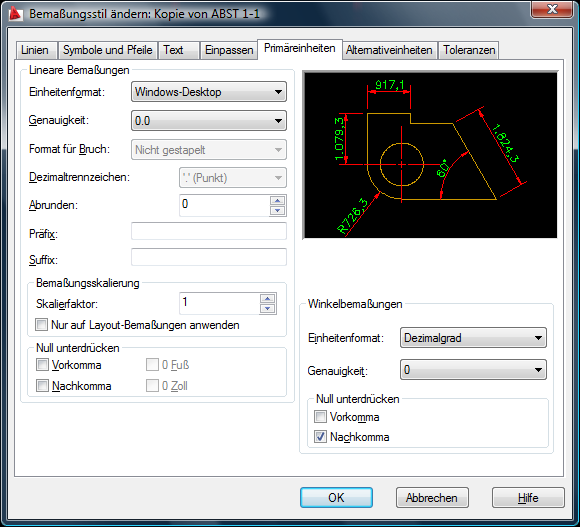

erstellt am: 30. Jun. 2008 12:52    Editieren oder löschen Sie diesen Beitrag!  <-- editieren / zitieren -->   Antwort mit Zitat in Fett Antwort mit kursivem Zitat    Unities abgeben: 1 Unity (wenig hilfreich, aber dennoch)2 Unities3 Unities4 Unities5 Unities6 Unities7 Unities8 Unities9 Unities10 Unities Nur für Iris2 10 Unities + Antwort hilfreich
Hier noch ein Foto dazu
gruß

erstellt am: 30. Jun. 2008 14:06    Editieren oder löschen Sie diesen Beitrag!  <-- editieren / zitieren -->   Antwort mit Zitat in Fett Antwort mit kursivem Zitat    Unities abgeben: 1 Unity (wenig hilfreich, aber dennoch)2 Unities3 Unities4 Unities5 Unities6 Unities7 Unities8 Unities9 Unities10 Unities
Hallo Alfred,
danke für den Tipp!
Die Vorschau im Bemaßungsstil-Manager wird auch richtig erstellt, nur in der Zeichnung stimmt die Darstellung noch nicht.
Werd nochmal ein bischen basteln - will wissen woran´s liegt.

erstellt am: 30. Jun. 2008 16:01    Editieren oder löschen Sie diesen Beitrag!  <-- editieren / zitieren -->   Antwort mit Zitat in Fett Antwort mit kursivem Zitat    Unities abgeben: 1 Unity (wenig hilfreich, aber dennoch)2 Unities3 Unities4 Unities5 Unities6 Unities7 Unities8 Unities9 Unities10 Unities Nur für Iris2 10 Unities + Antwort hilfreich
...will wissen woran´s liegt.
Ich sehe SOFiCAD in deinem Profil. Daran liegt's, würde ich sagen, denn Soficad überschreibt die Maßtexte. Starte mal Acad ohne Sofi und probier' Alfreds Tipp.

erstellt am: 30. Jun. 2008 16:13    Editieren oder löschen Sie diesen Beitrag!  <-- editieren / zitieren -->   Antwort mit Zitat in Fett Antwort mit kursivem Zitat    Unities abgeben: 1 Unity (wenig hilfreich, aber dennoch)2 Unities3 Unities4 Unities5 Unities6 Unities7 Unities8 Unities9 Unities10 Unities
Das War´s!
Manchmal ist man vor lauter Appli schon AutoCAD blind.
Danke Dir!
