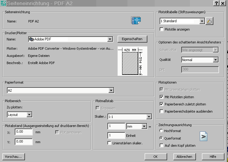

Ich habe ein Problem das ich endlich vom Tisch haben möchte.
Deshalb die Frage ob es gibt es irgendwo fertige Dwt Vorlagen gibt.
In denen z.B. Din A1,A0,A3 Rahmen beinhaltet sind und für die Seiteneinstellung der Adobe Drucker zur Erstellung von PDFs richtig eingestellt ist?
Bin gerade dran eine Vorlage zu erstellen aber irgendwie komme ich nicht weiter.
Wenn ich zum Beispiel ein A2 Layout als Vorlage erstelle:
Dann nehme ich einen Rahmen mit den Abmessungen 594x420.
In der Liste mit den bekannten Papiergrößen für die PDF Erstellung werde ich auch fündig (Vorgabe A2).
Bei der Funktion über "Fenster" kommen in der kleinen Vorschau zwei Rote Ränder die somit anzeigen das der Rahmen für A2 zu groß ist, oder das Papierformat zu klein.
Wenn ich beim Plottbereich "Layout" einstelle ist alles in der kleinen Vorschau ok. Aber wenn ich auf Vorschau gehe sehe ich dass die Ränder abgeschnitten sind. Das liegt ja bestimmt an der Voreinstellung für die Seitenränder bei PDFs. Diese sind bei mir 0,12; 0,13; 0,13; 0,12 . Wenn ich diese auf 0 zurücksetze ist alles scheinbar ok (in der Vorschau). Wenn ich jetzt aber im Akrobat Reader das Layout ausplotten möchte, werden die Ränder aber abgeschnitten.
Habe auch schon angefangen die Abmessungen der Papiergröße zu ändern aber das ist immer ein ausprobieren (z.B. statt 594x420 dann 600x425) das ist ja nicht professionell und bestimmt nicht der richtige Weg. Ich komme so zwar zu einem Ergebnis, aber es ist immer sehr zeitaufwendig/mühsam. Die weißen Bereiche um den eigentlichen Rahmen sind somit mal größer und mal kleiner.
Ich wäre schon froh wenn ich es für die Standard Din Rahmen hin bekomme.
Wir haben oft auch Sonderlängen (A0 lang 1500x841). Je mehr Rahmen umso länger benötige ich auch für die Erstellung.
Was mache ich falsch?

Bei Plotmaßstab den Haken setzen dann wird der Rand nich abgeschnitten
gruß Alfred

Leider wird hierbei ja auch sämtlicher Inhalt im Layout skaliert(zumindest der Plankopf). Somit ist ja dann der Plankopf nicht mehr 180mm breit sondern nur noch 17x,xx mm. Ich bin mir da nicht so sicher ob das der richtige weg ist.

so wie ich das lese, sind deine PDFs OK (erstellt mit Rändern auf "0"). Normalerweise sollte es mit dieser Einstellung funktionieren. Ich versteh nur noch nicht so ganz wo die Ränder abgeschnitten werden. In der Voransicht vom Reader oder beim Plotten aufs Papier? Sei's drum: Im Anhang findest Du eine bereinigte dwt von uns mit den DIN-Layouts. Versuch's mal mit der.

Das steckt IMHOIn my humble oppinion (Meiner Meinung nach) im Detail also Vorgegebene Blattgröße im Druckertreiber bei A4 z.B. ist 210x297 die Blattgröße. Die aüßere Größe deines Rahmens ist 210x297 das ist aber auch nur lediglich die Blattgröße und gehört nicht zum Rahmen dazu.
Das ist leider in 30 Jahren CAD Verloren gegangen, ergo hast du jetzt mehrere Möglichkeiten, du schei* auf die Linie und läst sie weg, oder du zeichnest einen dritten Rahmen kleiner als die beiden Vorhandenen mit dem Abstand Rahmen 1 zu 2 (Nachteil Zeichenbereich wird kleiner),
oder drittens das was wahrscheinlich 80-90 % IMHOIn my humble oppinion (Meiner Meinung nach) machen, weil sie sich der Problematik nicht bewußt sind, einfach bei Plotmaßstab auf einpassen klicken. Bei dem Plan von Entsorger01 ist das dann ein Faktor von 1.022 (Nachteil unmaßstablicher Ausdruck)
Wir haben uns hier mit dem Dritten Rahmen geholfen 1 Rahmen= Blattgröße, 2 Rahmen Zeichenbereich und dritter Rahmen (kleiner als 2) für die Feldeinteilung und Heftrand....
Steht aber auch alles in der DIN EN ISO 5457 (bisher DIN6771-6)

Nö, is nich (siehe Anhang)!
Plotmaßstab aus ACAD = 1 : 1 PDF-Größe (Schnittkanten) z.B. DIN A2 420 x 594
Druckmaßstab aus Reader = 1 : 1 (keine Anpassung)
Da wir - und vermutlich auch Kintaro - DIN A2 auf Papier drucken, was von einer Rolle kommt, wird da nichts beschnitten.
Ausnahme: Wenn die Ausgabe auf einen Drucker erfolgt. Leider können die in der Regel nicht auf Ränder = "0" gehen. Hier lassen wir, wie Du schon gesagt hast, die Schnittkanten weg und haben die Ränder auf 5 mm stehen. Somit wieder 1 : 1.
?!? aber genau um diesen Fall geht es doch!!!
Genau darum ging es!!! Und das mußtet Ihr ausrechnen? Oder wie seit ihr an die 5mm für euren Rahmen und euren PDF erzeuger gekommen?
P.S. Plotte fast nur A0 auf Rolle 941 darum habe wir hier das Problem so auch nicht
und PDF kann bei uns ruhig unmaßstäblich sein,
da kann sich auf unseren Baustellen eh keiner was rausmessen geschweige den Ausplotten!
