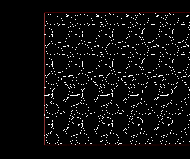

"Sitework Gravel"
Lothar
http://www.dotsoft.com/acadhatch.htm

Hallo Alex,
wenn Du eine "kachelbare" Vorlage (Pixelbild) hast, kannst Du diese mit dem Befehl SUPERHATCH wie eine Schraffur verwenden und eine Fläche damit ausfüllen. Ist dann zwar keine richtige Schraffur, aber Du hast ja selbst schraffieren in "" gesetzt.
Grüsse, Henning
