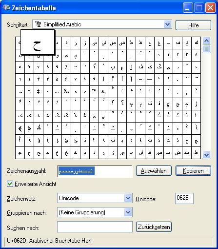

Ich bin in AutoCAD und mache einen MText, gleichzeitig öffne ich mir meine Zeichentabelle und stelle als Schrift "Simplified Arabic" ein. Dann suche ich mir folgende Zeichenfolge und bastle sie mir in der Zeichentabelle zusammen(ist nur beliebig, kann kein arabisch):
U+062B, U+062D, U+062E, U+062F, U+0630, U+0631, U+0632, U+0633, U+U62D, U+062D, U+062D, U+062D
In der angehängten Datei "Zeichentabelle.jpg" sieht man, wie das dann aussieht.

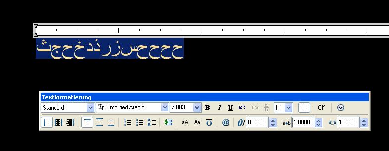

Ich kopiere alles und füge es in AutoCAD ein => "ArabicInAcad.jpg".

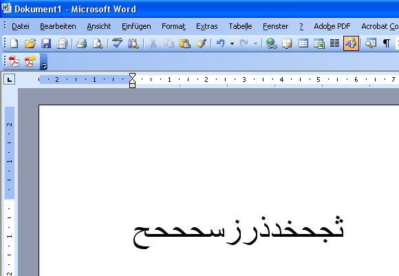

Verglichen mit der Schrift in der Zeichentabelle passt das aber nicht zusammen (ich weiß, man braucht gute Augen), was ich durch das Einfügen der genau gleichen Zeichenfolge in Word beweisen kann. => "ArabicInWord.jpg"
Und ich verstehe absolut nicht, was denn bei AutoCAD fehlt, um die Schrift genauso darstellen zu können, wie das Word!

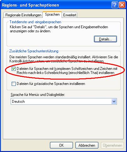

Das Supportcenter von Autodesk hat die Antwort herausgefunden:
Auf meinem Rechner waren die "Dateien für Sprachen mit kopmplexen Schriftzeichen und Zeichen mit Rechts-nach-links-Schreibrichtung (einschließlich Thai)" nicht installiert.
Nach setzen des Hakens, wird man gefragt, ob man die Dateien (ca. 10 MB) installieren will. Bestätigt man dies, werden ein paar DLL's registriert und ein Neustart erfolgt nach Bestätigung.
Nach dem Neustart wird in AutoCAD die Schrift richtig angezeigt.
Leider jedoch wenn man es auf einem PostScript Drucker druckt, kommt es dennoch falsch heraus.
Kann man für den Drucker auch etwas ähnliches einstellen? Oder fehlt dem Drucker einfach nur die Schriftdatei?
Grüße, Emanuel
