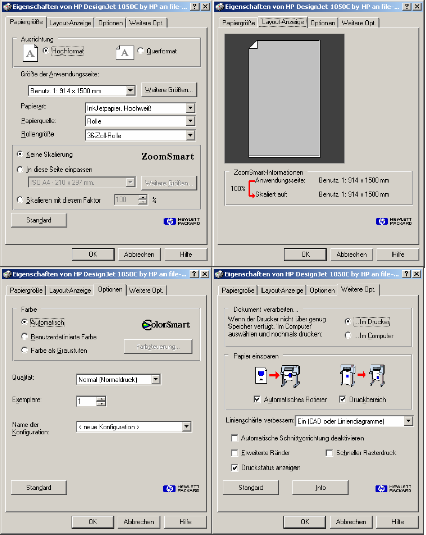

Hallo Werner,
wir haben bei uns im Hause einen HP DesignJet 1050 C im Einsatz.
Ich habe im Treiber eine benutzerdefinierte Seite eingerichtet (914mm breit = 36 Zoll). Damit klappt die Ausgabe von Zeichnungen in Übergröße ohne Probleme.
Ich habe mal unsere Einstellungen angehangen, viell. hilft Dir das ja weiter...
Christian
Edit: Sind viell. die Papierbereichsobjekte ausgeblendet?
Ist in der Seiteneinrichtung unter Plotbereich viell. Fenster eingestellt und dieses Fenster deckt nicht den kompletten zu plottenden Bereich ab?

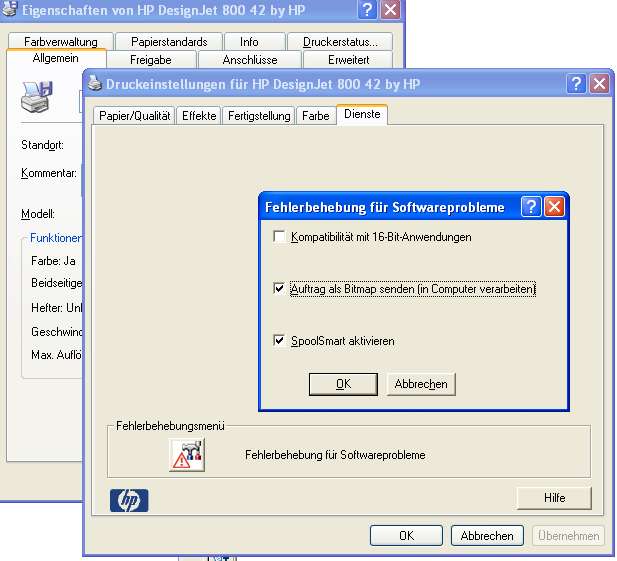

Möglichkeit 1:
Timeout Probleme beim Senden eine Plotdatei. Wird die Datei ggf. über eine serverseitige Anbindung gedruckt?
Zum Testen würde ich mal direkt auf die IP Adresse des Plotters drucken.
Dazu muss ggf. noch eine Netzfreigabe an der lokalen Maschine erstellt werden.
Dann mit COPY PLOT.PLT \\<RECHNERNAME>\<DESIGNJETFREIGABE>
kopieren.
Möglichkeit 2:
Der Speicher des Druckers reicht nicht, um das Bild in Übergröße komplett im Speicher des Designjet zu rastern.
Dann hilft es, im Druckertreiber des Designjets die Option "Im Computer verarbeiten" zu aktivieren (siehe Bild).
Die Plotdatei wird zwar erheblich größer, aber der Plotter sollte die Datei nun (ähnlich wie PDF) problemlos ausgeben können.

Danke für Eure Antworten!
Die Einstellungen habe ich den Leuten zur Prüfung geschickt, glaube aber, dass die vorhandenen identisch sind.
'Im Computer verarbeiten' werden sie ausprobieren.

    ich arbeite schon 3Jahre mit dem HP 800, hatte vom ersten Tag an Probleme beim ausdrucken aus AutoCAD. Das Problem mit dem vorzeitigen Abbruch kenne ich auch.
    Habe mir dann den Treiber von HP 750C+ geladen und alles funktioniert bis heute super. Ich kann wieder schachteln und größer A0 plotten.
    Auch die Plottereinstellung ist freundlicher.
