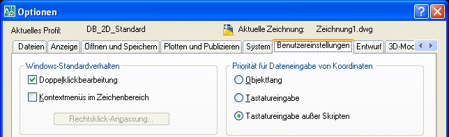

Hallo Georg!
Schau doch mal im Menü "Extras"
-->Optionen
        -->Bnutzereinstellungen
Unter "Windows-Standardverhalten" kannst Du den rechten Mausklick anpassen.(siehe Bildchen)
Ich hoffe das hilft Dir weiter.
Dirk

hab dein foto mit meinen einstellungen verglichen aber da ist alles ident
ich weis einfach nicht was der typ umgestellt hat
aber danke schon mal

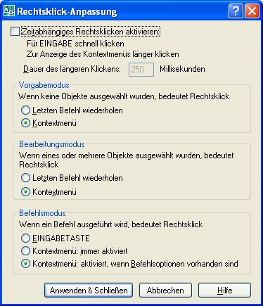

Bei mir ist ein Haken bei Kontexmenüs im Zeichenbereich sh. Anhang
gruß Alfred
