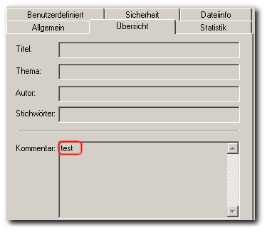

wenn ich in der Zeichnung die Zeichnungseigenschaften deffiniere und einen Kommentar setze,
wieso wird der dann nicht im Explorer angezeigt?
Wäre doch ganz nützlich.

Ja, wäre es .. aber da müssen sich Adesk und Microsoft mal zusammensetzen.. bisher sind die Zeichnungseigenschaften von ACAD ein Dictionary in der Zeichnungsdatenbank und die Dateieigenschaften, die der Explorer anzeigt irgendwelche (Autocad unabhängigen) Dateiheadereinträge.
Mein Vorschlag: Adesk kreiert (aus Kompatibilitätsgründen) einen Befehl, der die ACAD-Zeichnungseigenschaften in die Dateieigenschaften überträgt. ( sollte einfach zu machen sein und kann man auch als Patch ect. rausgeben)

Weil das so nich beabsichtigt ist :-)
Die nette Hilfe klärt auf, daß die Informationn,m die Du da mühselig reintipst NUR im DesignCenter zur Verfügung stehen.
Da kann auch dannach gesucht werden.
Allerdings klappt das auch nur im manchen Feldern und die Suche ist sehr frickelig.
Mein Fazit - nette Idee ohne jegliche praktische Relevanz :-(

wird doch angezeigt:
Übrigens auch die Benutzerdefinierten...

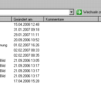

Ich denke es geht um die Anzeige im Explorer > Bild anbei >>

da schon aber nicht hier

genau, und gerade hier im Explorer bei den "Attributen" wäre die info sinnvoll

Das stimmt allerdings, nicht im Explorerfenster...
