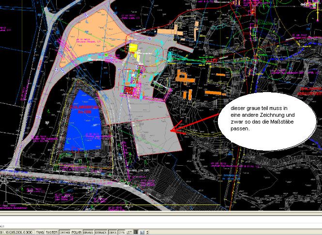

hallo erstmal @ all !!
  hab 2 idente Zeichnungen mit unterschiedlichen Maßstäben/Einheiten.
  muss jetzt einen bestimmten Teil der Zeichnung von einer in die andere übertragen.
Problem: ich hab kein Plan wie ich das anstelle. hab mich teilweise bereits durch ältere einträge durchglesen aber ohne erfolg.
        -- Maßstabsliste bzw. Einheiten im Menü "format" hab ich schon versucht...
who knows more & can help
mfg  mario

Hallo mario,
the scale really is different or ist the problem only a different scale in layout ?

thats fine
then you only have to go to MODEL an there you can copy the objects

Hallo mario
it would help if we know the Version you're working with?
You can insert the objects by using ctrl+shift+v, so you get an insert and you'll be able to scale it.

wenn Du die "Maßstäbe" kennst kannst Du die betroffenen Objekte mit "varia" anpassen
Diese Skalierung kannst Du entweder komplett in eiener der beiden Zeichnungen vornehmen,
oder Du passt die Objekte nach dem Einfügen in der Zielzeichnung an.
Wenn Du in der Zielzeichnung identische Punkte hast könnte auch der Befehl "ausrichten" interessant sein !

sind die Zeichnungseinheiten in beiden Zeichnungen gleich? Das ADT hat da nämlich im Vergleich zum reinen Acad noch ein klitzekleines Feature

von haus aus sind die einheiten nicht gleich. die eine hat millimeter die andere dezimeter.....hab aber bei der einen auf "Millimeter" umgestellt.

sorry. bei einer Millimeter bei der anderen Fuß

Wenn du umgestellt hast, dann sollte ein Fenster aufgegangen sein, Objekte im Modellbereich der aktuellen Zeichnung auf neue Einheiten skalieren. Hast du da die Häkchen rausgenommen oder drin gelassen?

also:
- stell bei beiden Zeichnungen die Einheiten gleich
- ich kopier diesen Teil
- füg ihn in die andere Zeichnung ein
- und dann? häkchen ?

Nein,
Häkchen beim Einheiten gleich stellen! Wenn du von Fuß auf MM gehst und bestätigst, sollte im ADT ein weiteres Fenster aufgehen. Oder nutzt du dein ADT mit dem ADT als Autocad Profil?

Es ist halt CAD und nicht Word oder so :-)
Kopieren und einfügen ist nicht so trivial weil es Koordinaten und Maßstäbe gibt - daher auch die Frage nach dem Einfügepunkt.
Mal abgesehen von ADT Effekten dürfte es sinnvoll sein "Kopieren mit Basispunkt" zu wählen - als Basispunkt gibts Du 0,0 ein.
Beim Einfügen dann "Inhalte einfügen" > AutoCAD Objekte > Basispunkt 0,0.
Falls das gar nicht passt sind die Koordinaten eines identischen Punkts von Quell und Zielzeichnung unterschiedlich:
Kopiere mit Basispunkt > klick einen Punkt mitten in dem zu kopierenden Elementen an.
Einfügen wie gehabt > die Objekte müßten jetzt "um den Mauszeiger herum hängen".
Nun klickst Du am besten in eienn leeren Bereich.
Nun mit "ausrichten" 3 identische Punkte abklicken und Deine neu eingefügten Elemente wählen.
Wer aufräumt - ist nur zu faul zum suchen :-)

Zu den Maßstäben bzw. Zeichnungseinheiten muss ich mal was loswerden:
Wenn ich Pläne (Grundrisse) von Architekten bekomme um diese in meine Haustechnikpläne einzufügen stimmen in 70% aller Fälle die Einheiten nicht ( z.B. Zeichnung im Meter gezeichnet aber Millimeter eingestellt bzw. gar keine Einheit eingestellt ).
Mag sein dass die ja am ADT oder anderen Acad-Aufsätzen liegt die Architekten verwenden, aber für uns reine Acad-Nutzer ist es ziemlich lästig jedes Mal die Einheiten zu kontrollieren.
Peter

Original erstellt von caddonner:
Hierzu muß man sagen, daß für altgediente AutoCAD`ler das eine weitgehend unbekannt Einstellung ist. Die kam mal so um R2000 und hatte damals nur Einfluß beim Austausch bon Blöcken über das Designcenter.
Ab R2007 (?) wurde die Einstelllung plötzlich auch beim normalen Einfügen berücksichtigt.
Von daher haben sicher die allermeisten DWG`s KEINE sinnvolle Einstellung bzgl. Einheiten weil es a) viele gar nicht wissen b) es solange egal ist wie jeder für sich alleine arbeitet und c)es eigentlich keinerlei Tradition innerhalb AutoCAD hat.
Jahrelang wurde in Schulungen den Leuten eingeschärft, daß AutoCAD "einheitslos" ist, es nur Zeicheneienheiten gibt, die Leute selbst "virtuell, mental" definieren was für Sie die ZE=1 bedeutet, und das Theme Maßstab erst über Zoom XP im Ansichtsfenster relevant wird.
Mich kümmert nicht was unter Einheiten eingestellt ist, weil ich nie davon ausgehe, daß sich jemend darüber Gedanken gemacht hat. Ich überlege mir eher woher die Zeichnung kommt.
Traditionsgemäß haben spezielle Fachrichtungen ihre Konventionen: Maschinenbau 1ZE=1mm, Architekten 1ZE = 1cm oder 1dm, Geodäten, Vermesser, GIS Fachleute 1ZE = 1m ....
