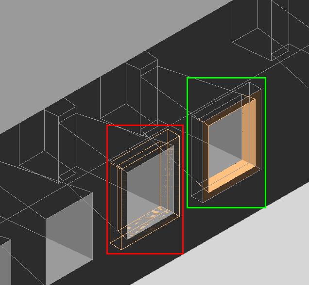

Bei dem angefügten Bild konnte ich z.B. bei dem grün eingerahmten Differenzieren und bei dem rot eingerahmten nicht.
Rot war heute - grün gestern.

Versuch doch mal das Objekt das du Herausschneiden willst aus der Vorderen Kannte noch etwas hereusragen zu lassen
Edit: Extrusion des Herauszuschneidenden Elementes um 10 nach rechts unten

@SMR: Hab ich auch schon ausprobiert. Geht leider auch nicht.
@Entsorger01: Leider auch nichts hilfreiches gefunden.
Hinweis: Bei 2 neu erstellten Objekten gehen diese Funktionen einwandfrei.

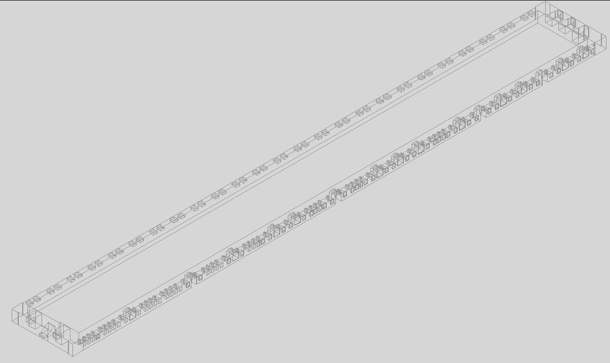

Kann es sein, dass das 3D Objekt zu gross ist? Auf dem Bild sieht man das 3D KG.

Liegt das  3D-Objekt weit vom Nullpunkt weg.
Wie groß ist die Gesamtlänge?

      Der weit entfernteste Punkt ist 250 vom Nullpunkt entfernt.
      Die Länge beträgt ca. 167m.
Mit der Größe des Objektes meine ich nicht die Länge, sondern die Größe der Datenmenge. Die Schießscharten sind alle konisch, viele Öffnungen sind konische Bögen.
Kann es sein, das ACAD die Berechnung nur einfach nicht mehr schafft?
